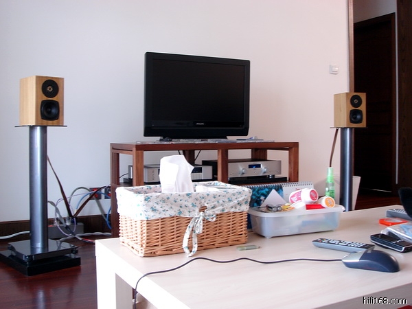

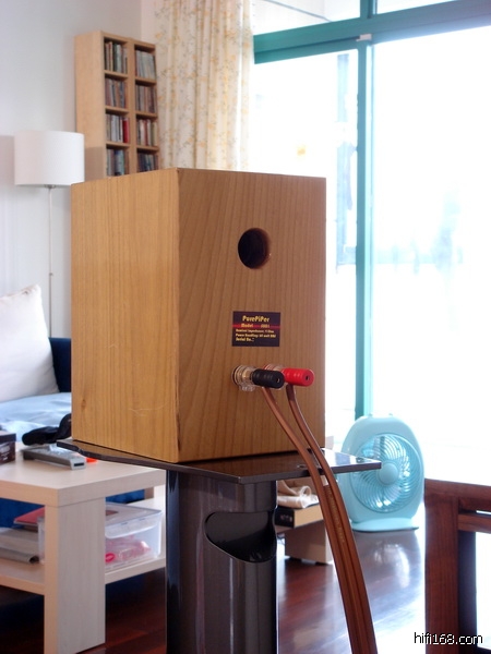

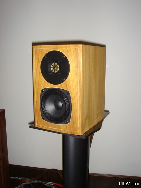

试听纯迪S801书架箱
今天从小白那里取来号称高音单元比单拿的高音瞬变速度还要好20倍的那对书架箱。
偶在Ericzhu兄家听过单拿Confidence 3书架箱上的T330D高音(功放为MF Trivista 300),在Jamespan家听过单拿Confidence 1书架箱上的Esotar平方高音(功放为Simaudio P5+W5),在老王家听过Confidence 2落地箱上的两个Esotar平方高音互相配合出来的效果(功放为Mark No.26+Jeff Rowland 501)。偶自己的箱子ELAC BS602 X-JET用的是瞬态非常好的JET高音。偶也多次听过MBL的葫芦高音和达尼的球顶+铝带模块,所以偶对这对书架箱的高音还是很感兴趣的。
试听搭配的组合如下:
音源:Meridian G08
功放:Audionet Sam V2
信号线:Audience Au24
喇叭线:VDH D352
电源线:Nordost Shiva/Brahma
感谢Ellenent兄带来的Nordost Shiva电源线,采用两条Nordost电源线就是为了提升系统的高频表现。
最后编辑SMERT 最后编辑于 2008-09-04 07:55:30
回复: 介绍2对音箱,可以试听。
试听的软件包括:
海飞兹协奏曲选集、四季、吉他等
简单总结一下:
高频延伸和解析力很差,弦乐毫无光泽感,不要说和T330D和Esotar平方比了,连单拿入门级听众42的高音也比它好声得多。中频完全没有饱满度,人声听上去就像廉价的电脑音箱。低频也完全不行,既无量感也无下潜。整个声音缩成一团,毫无声场和层次感而言。
总而言之,这对书架箱的声音还不如我电脑上的漫步者R1900T!
希望厂家能够认认真真去听听单拿的高音,不要用大话来欺骗烧友!

这箱子在大空间,声音确实没法听,如smert兄说的像“廉价的电脑音箱”。中低是个4”全频带单元,Q值0.7,装在这个箱声厉害(设计者的理念是利用它,类似乐器)的开口箱子里,分频点在6K,所以声音流畅则流畅,但中高频(由低音发出的那段,还有指向性问题)的解析力与低频就有问题了。至于高音(或者说超高音)单元最大的问题就是它的能量感不足,是更适合在小空间使用的。所以这是只“怀旧箱”,在小空间近场听,还是别有一番风味的。我买了它家的单元,准备重新制作试试。
