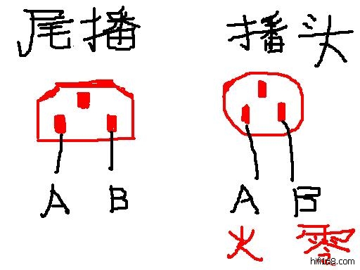

真的再次多谢以上各位朋友的热心帮助和指教!经过几日比对试听后,最终还是把W插到零线上声音是最好最正统的!
另外再请教一下金嗓子的功放电源相位和欧式功放等电源相位方面有区别的?
(68.28 K)
2008/8/30 11:47:25
如上图:请问金嗓子功放电源线尾插的A和B点应该是怎样接法?

首先,尾插(IEC)是全球统一标准,不分国、美、欧、英、日标的,看线上的插头,面向插孔地线向上,一定是左零右火;相对地机背的插座,面向插脚地线向上,一定是左火右零,而 IEC 没地线向上或下的安装标准的。
但不少国产和内地代理改装的机器会出现机背的插座反相的情况,所以只要是跟我上面所说不同,就是原机没按标准,理应开盖修正。
在确定机尾/机背 IEC 合乎标准后,就不同再理机器的产地,线就按所采用的公头相应接脚去接就是。

非常感觉威马兄的解答
!现在知道应该怎么做了!

请问一下,是否接美标、欧标、日标等机器,只要保证尾插出来的相位(尾插出口方向面对着人脸)是地线在上,左零右火就是相位对的?
