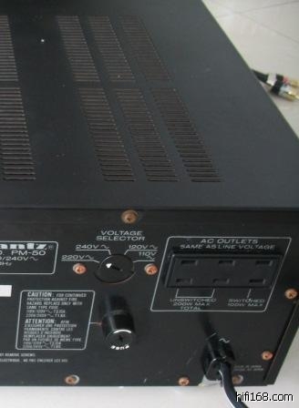

我在淘宝刚买了一台马兰士pm50功放(原装220v),发现对管是东芝的A1301/C3280!不知有没动过?
我之前网上查到的pm50(100v)的对管是摩托罗拉D2276/B1503,商家说没有修摩过的。

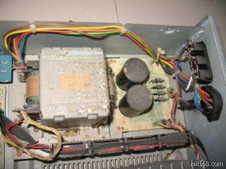

搭配皇冠书架箱,试听音色感觉很像马兰士的温暖、淳厚风格,应该没换过管子,且焊点看上去较旧。只是,功放成色不是很好,内部灰尘多,金属部件很多都有锈迹。

有谁还知道日本这些国际电压得机器一般是卖那些国家的?为什么二手市场基本都是100v的?

毕竟使用时间长,偶尔还是有些小杂音,特别是刚开机的时候。
不知道是那个电位器或是开关问题,周末把机器内部认真清理了一番,还到处喷了防锈油,好像也没根治。

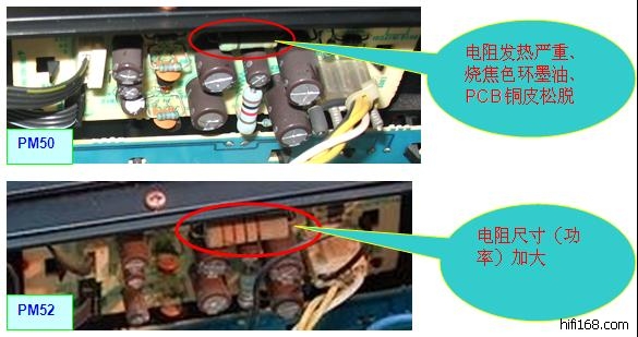

3、        电阻R804严重发烫,PCB铜皮烧焦,焊盘松脱。
330欧,供电给LED的,原理图标的是3W功率的,但看尺寸感觉只有2w。
测了一下压降有24V,功率达1.8W, 怀疑设计有问题。后来上网看到与pm50差不多的pm52图片,电阻明显大多了,分明是改善过了。
