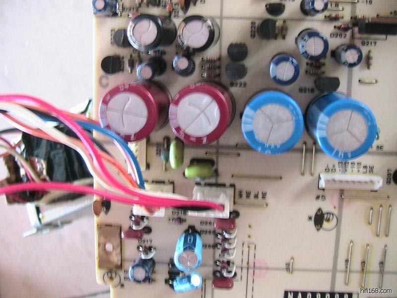

给姥姥家听的cd机 110v 被他人误插220烧了 请各位DX帮帮忙看一下输出的参数 好再配一个用 谢了!!

我看到牛上参数是100V 17V 14VA
以我经验你的牛是四组输出。
CD数字和模似供电为主。三线这组一般12V-18V 。四张这组9V

先谢谢ls 回LS 我看了一下背板 三线组直引到前显示面板 四线组分为两路给模拟 转盘
就是不知几伏??

四线这组一般12V-18V 。三线这组9V 左右

25V的电容,四线组最好不要超过17V了,18V整流后有24V了,市电高点就超过25V了
