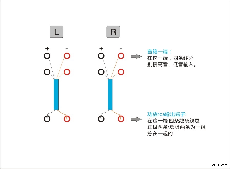

ae evo1和马兰士pm6001功放,pm6001只有一组rca端子,本人对hifi技术不了解,双线分音是不是必须要求功放有两组rca端子?
    看马兰士说明书上介绍了一种双线分音的方法:将两条黑线(evo1高低音正极)的连接功放的一端拧到一起,插到pm6001的正极输出上;再将两条红线(evo1高低音负极)的连接功放的一端到一起,插到pm6001的负极输出上。
      然后,这两组线接喇叭的一端,再把两条黑线、两条红线分开,分别接喇叭的高低音。
      具体连法请看下图,中间蓝色的表示一条type4线缆(四芯的)。

回复:马兰士功放的双线连接问题。
接发对。但不是接在RCA上,是接在喇叭输出。

对了,功放那边是喇叭输出端子,谢谢各位指正,呵呵。
刚才38度五兄说分别用两条喇叭线来接每个喇叭的高低音,这样的双线分音效果会好;他说我的器材比较低端,而且只用一条喇叭线的四个纤芯来接喇叭的四个接线柱,这种接法反而会控制力下降,建议我用对角线接法(即每条喇叭线的两个黑色芯拧在一起、两个红色芯拧在一起,黑色接低音,红色接高音)。

一根双线分音的喇叭线有四根线芯,相当与两根喇叭线并在一起的。结构上的区别是一个是并在一起的,一个是分开的而已,性质上是一样的。
控制力下降主要是因为双线分音后连接到低音接线柱上的线芯细了,不象单线时两根线芯并起来那么粗。线径粗流过的电流就大,低频相对控制的好。
所谓的对角线接法即单线接法。
