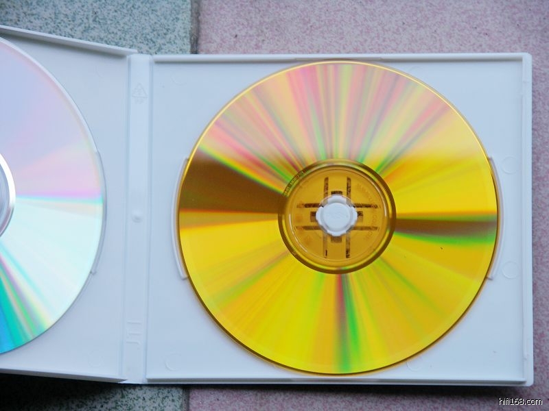

这张光盘的价值之高,不知道获奖的朋友能体会到吗?
仅仅里面的《国家标准GSBM6001-89 音质评价样件》就应该让你乐歪了哦。
当然它不能直接用CD播放,可以用电脑直接播放。但播放的质量就受声卡的质量水平限制,还会受到电脑内部电磁辐射严重干扰。不过我们可以通过电脑把它以CD格式抓轨下来,刻录成CD-R唱片,这样CD机就可以直接播放了。哈哈!!音质非常棒哦。
我用金碟CD-R制作了一张,试听后认为音质音色和三维空间立体感都非常棒…………
更重要的是,有钱都难得啊。十多分钟节目源,总共16段,段段精彩…………
