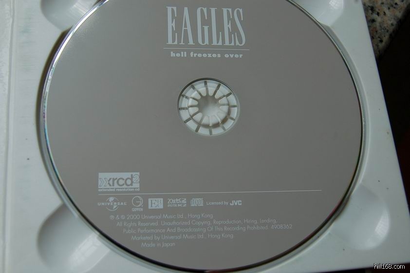

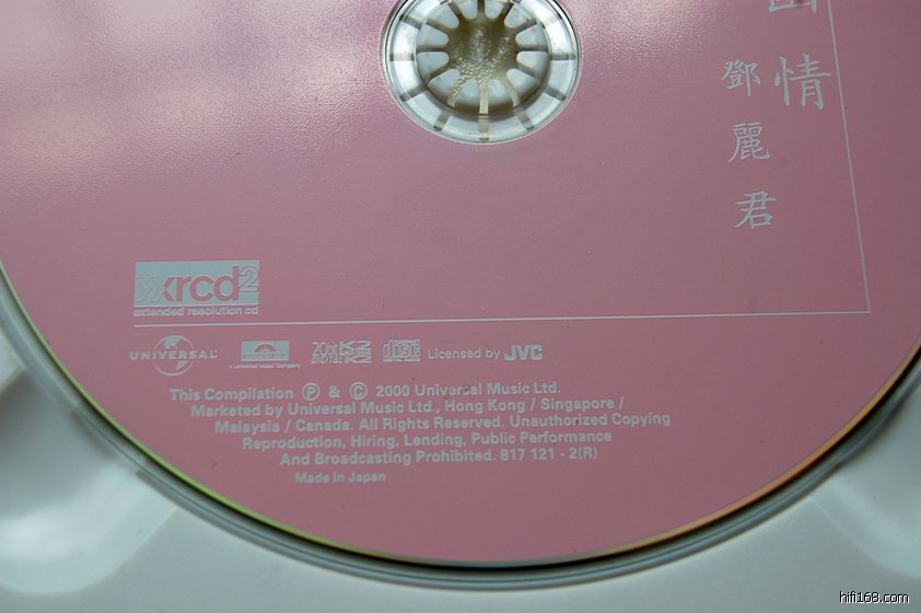

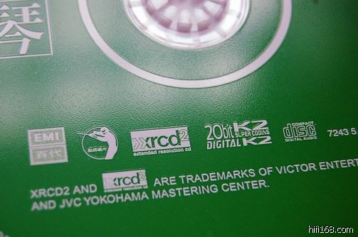

XRCD有高仿,也就封面模仿XRCD纸皮厚包装,沿用原XRCD的封面设计,但只要买过XRCD的 就很容易从封面包装和 印刷上判断出来,印刷相对粗糙,有黑色小字的更容易判断出来,由于是从原版扫描的,黑色是C,M,Y,K四色混出来的,感觉颜色有点虚,偏灰色,边缘也不整齐,不是原版用的专色,而且高仿为了增加黑字的黑往往整体调深整个封面颜色的对比度,色彩比骄死。一拿在手上就不是味,还有,高仿XRCD的封面用的不是大部分XRCD的简单色块空出白歌名字,由于反白文字盘面(或纯文字色块)扫面后印刷碟面很容易露出破绽,大多高仿XRCD盘面会用和首版或引进版用的图案,而不敢用XRCD原版两种颜色的大色块。。。
还有价格,高仿最多卖30元,敢开价高于150的不大可能是高仿(除非极个别SB卖家)
还有,注意对光从不同角度看原版XRCD的碟,面油墨是很厚,反白字边缘是很清楚,绝不拖泥带水。。。封面封底的字迹判断也是一样
对比 黑字这个判断对大多市面高仿也是使用的,比如DG的标志,原版用的是专色,黄色和黑边框图案区分很开,线条十分精细,高仿是整个商标混在一起,区分不开,黑色线条边缘不整齐。还混有别的杂色,如果是宝丽多的商标颜色原版是很纯的大红色,高仿颜色不是虚了就是多了杂色,不鲜红,色块也不纯,有杂
质。。。。
附:环球,EMI  XRCD碟面印刷。注意看字迹,油墨厚,立体感强,大色块大多用两种以下颜色印刷

我楼上贴的三张XRCD盘面都是原版,高仿达不到这样的印刷要求
呵呵,上两张贴到文字上面去了

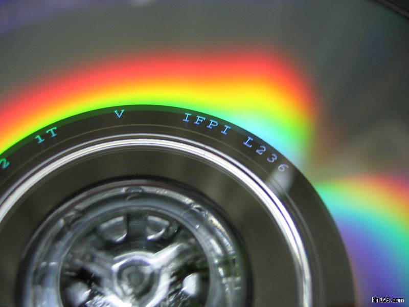

高仿XRCD的IFPI 码仿得好不好?
25#
回复:请教DX,这张碟是不是高伪
XRCD是JVC压的盘,盘基很好辨认的.

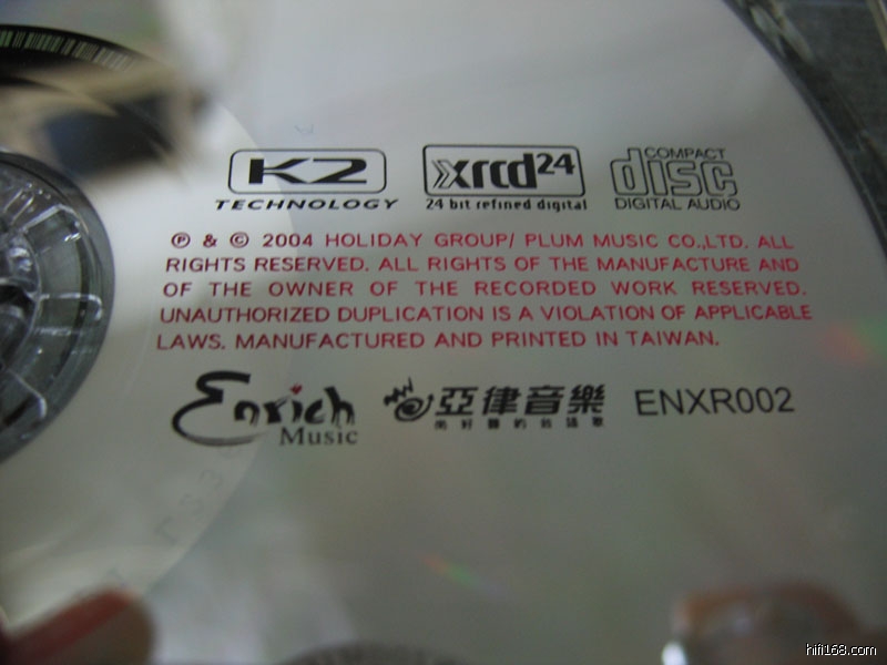

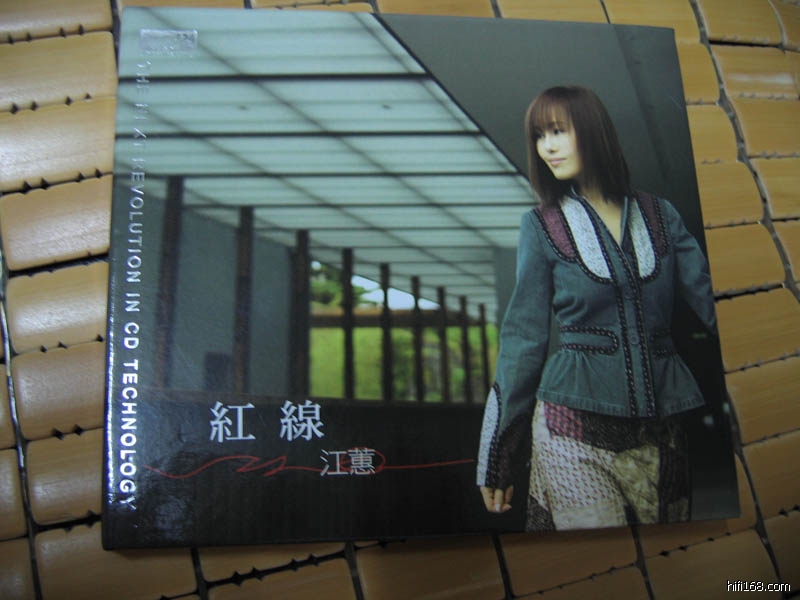

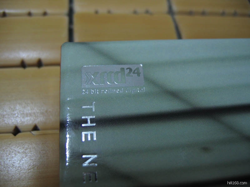

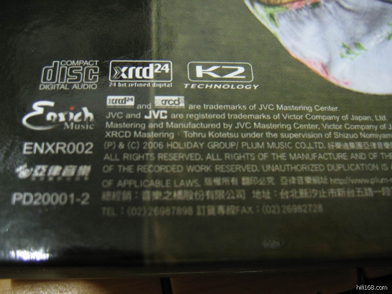

我手头这张江蕙的XRCD24,包装印刷都很清楚、精美,小字也没有毛边,碟面没有漆,是光面黑字。不过外包装上是(P)&(C)2006  HOLIDAY GROUP/PLUM MUSIC CO.,LTD,而碟面上是(P)&(C)2004  HOLIDAY GROUP/PLUM MUSIC CO.,LTD,年份不一样,有没有什么问题啊?
27#
回复:请教DX,这张碟是不是高伪
楼上那张是2004发行,2006年拿去做XRCD的,碟面可能沿用了初期版的日期,封底再更正的,这没什么,宝丽金CD侧面还把邓丽君的名字都印错过呢。。。。

包装正面
包装的XRCD24标志
唱片内封和随带的唱片公司广告册和会员入会卡

唱片印刷2,请仔细看这里的年份是2004

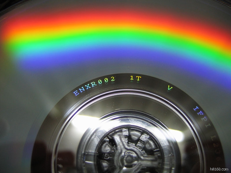

唱片内环唱片编号

歌词印刷(小字)
唱片内圈IFPI码,有两个IFPI码。一个是激光的IFPI L263,还有一个在中圈有点突起的IFPI 4011
包装封底
唱片公司信息(封底)

中圈有点突起的IFPI 4011,这个就是JVC压的盘了,不可能是高仿的.
