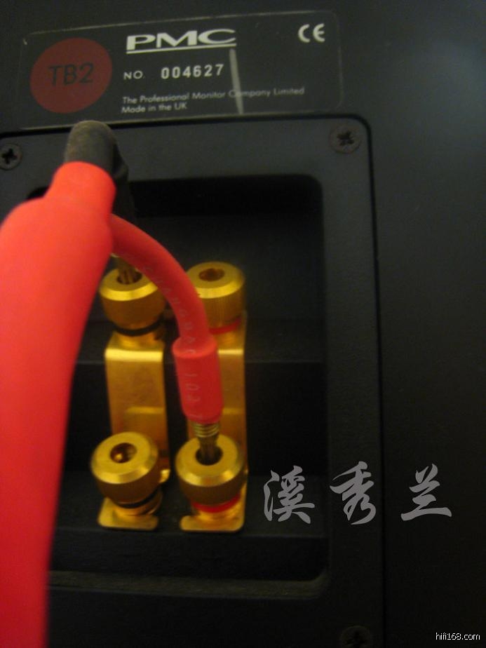

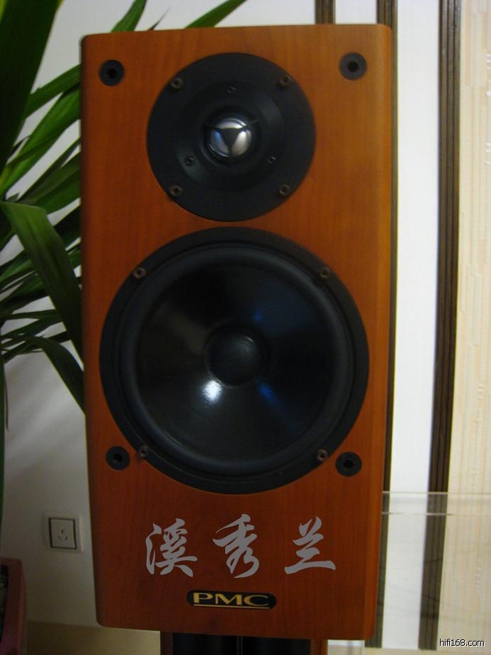

回复: 最爱奚秀兰并因奚秀兰而发烧之福建发烧之行发烧奚秀兰!!!
PMC TB2音箱。

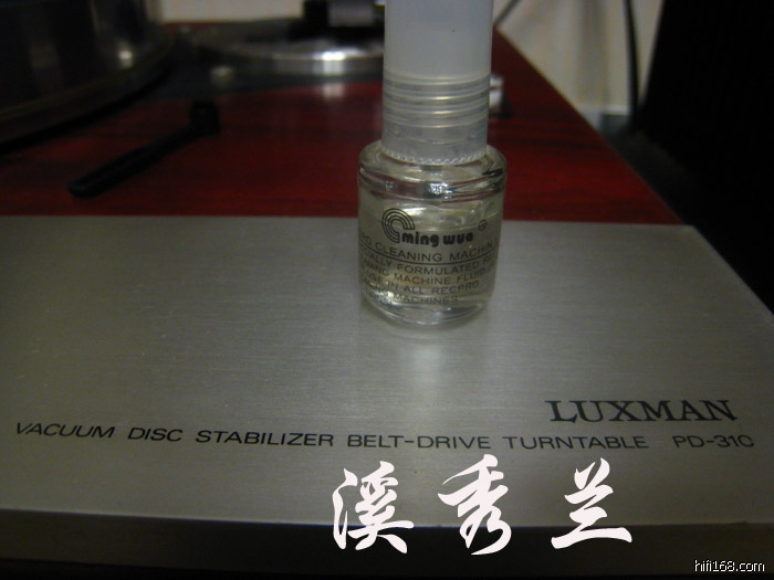

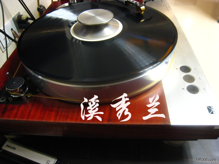

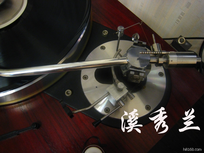

40#

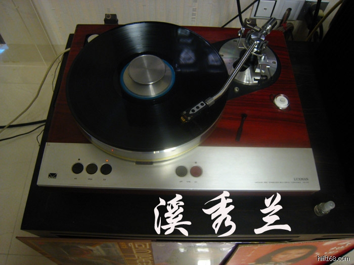

力士PD-310黑胶唱盘。
