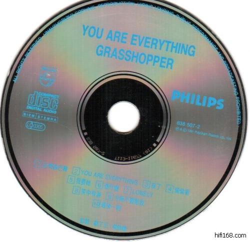

大家能看出这张CD是高仿吗? [复制链接]
查看: 18494|回复: 63
为什么它是高仿呢?

兄弟啊,连扫描的图都能看出印刷那么粗劣字迹那么散(不然就是你扫描机问题),如果肉眼不能轻易识别出来那还枉费你烧了17年!

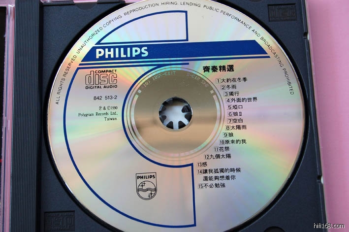

看看PHILIPS的碟面吧!!对比一下颜色和印刷字迹的精度!先申明,我这张会透光

2F 没有答到点子上
其实印刷并不粗劣, 高仿CD的碟面印刷是不会粗劣的, 问题出在文字的色彩上...

2F的T113CD碟片的透光程度如何?

原帖由 邓烧丽君 于 2008-8-5 18:47:00 发表
2F 没有答到点子上
我2F回答的颜色不是色彩么?男人是人女人就不是人了?
就算你这张色彩和我2楼的一样印刷格式也一样,那么粗劣的印刷看不出来干脆以后别看碟,用摸碟更高明!
那么粗劣的印刷也称“高仿”?真的好的高仿看来你还没见过

虽然这张“金圈”是盗版,但碟的工艺,印刷质量要好过1楼的那张“高仿”太多了

但是问题在于如果它仿制的是不常见的版本,甚至根本没见过的,即便颜色不对,无从比较,又怎么看的出来呢。

原帖由 maninov 于 2008-8-5 19:53:00 发表
从印刷就很好判断,字迹的清晰度,侧光看看油墨的均匀度都是很好的判断方法
就算没见过真版印刷,也能很容易分辨真假
一楼的外圈又多了一个圈,很少见

这张算是印的差的,而且照片实在不算清晰

看看环码和IFPI码马上黑白立现
