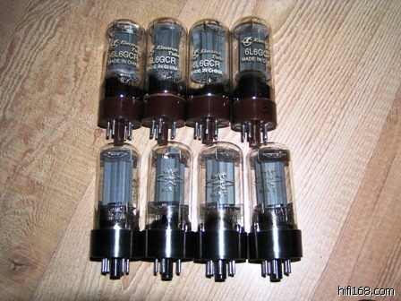

机器原配的功率管是曙光近期生产的6L6系列中的出口型管子6L6GCR,该管的板耗为19W,属于相当大众化的低价产品,但是管子的质量却绝不马虎。直棒玻璃管内各种元件排列整齐而认真,只是在印刷时没有刻意追求管子上机时的方向,有的商标会面对输出变压器,在外观上留下遗憾,这可能也是国产机非定做电子管的通病吧。
另外一款管子是曙光1980年出厂的T级6P3P管,T是否代表特级的特字不得而知。此管的标称板耗也为19W,但外形和6L6有区别,真空管内的元件在视觉上也和现在的6L6有所不同,阴极束射灯丝略短,管座略大,整体的加工工艺在外形上看略逊于6L6。不过此管的声音表现相当令人满意。

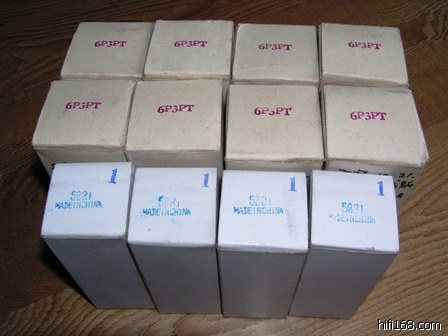

近期,豆豆经过咨询,又专门找来了四只曙光的5881管。5881也属于束射四极管,但板耗和曙光的6L6以及6P3P有很大的差别,厂家提供的标称功率为23瓦,这几瓦的区别,让这次换管听音的比对过程有了更加丰富的内容。

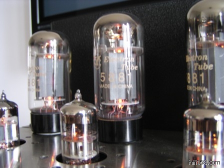

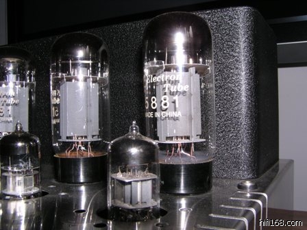

3、曙光5881 这是这次对比中价格最高的管子,每只市价在50-75元左右。当然,说它价格高,是相对于另两款低价管而言的。5881管是这次对比中的“另类”,因为它比前两种管子多出的4瓦的板耗。正是这几瓦的区别,让整个胆机的声音发生了根本上的变化。
理论上,功率管的功率变化,将给最终的声音表现产生巨大的影响,经过豆豆的实际论证,果真如此。首先,开声后的声底就让人大吃一惊,这还是我的胆机么?在5881的推动下,声音整体的平衡性大幅提高,低频的表现有了突破性的提高,豆豆甚至在很多试音软件中听到了原配管子推动时从没听到过的有趣的内容,低频显得更加松弛而有弹性,明显体会到了低频下潜的乐趣。《黄教堂》中的管风琴表现以及合唱表现显得更加有气势,声场的宽度和厚度均更有量感,怎么说呢,在现场感的气氛营造上,此管的表现令人印象深刻。《流浪者之歌》著名的爆棚段落里,协奏部分的八个音符一下子“爆”了起来,小提琴在大音量的伴奏下显得有力而松弛,声音的层次表现分明。
但是,在高中低三个频段整体平衡性提高的情况下,5881的劣势也显现出来,那就是对声音的细节部分不是十分关注。豆豆认为,不可说5881冷硬,毕竟从胆管和输出变压器出来的信号始终有偏向和谐的音色,但其“韵味”在这次对比中偏偏是最不令人满意的,丢失了豆豆听音习惯中一直比较欣赏的“甜美”的感觉。末级功率管的功率变化,在同一电路和同一输出变压器的作用下,是否对输出功率有数量上的变化?这个问题豆豆还不敢妄下结论,但仅从听觉上来说,5881推动的声音,尤其是高频部分,缺少了一些讨人喜欢的声染,让胆机的整体表现有了某些“石机化”的倾向,或者说,5881让小胆机所追求的“英国声”一下子不小心变成了“美国声”。但是,谁又能说“美国声”就不好听呢?

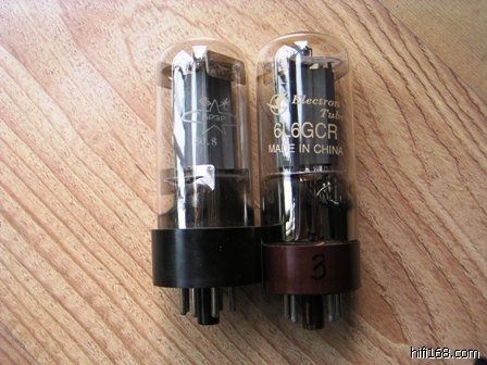

曙光6L6GCR和6P3P
管子里的镜面吸气剂位于顶端,做工很不错。

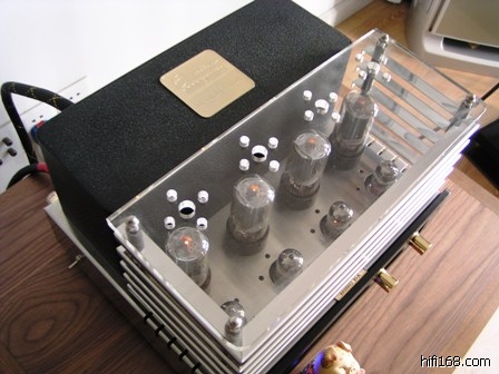

6P3P在机器里,美星的机器加工工艺不错,豆豆一直很喜欢。
两只管子竟然相差27岁,真是惊人。
