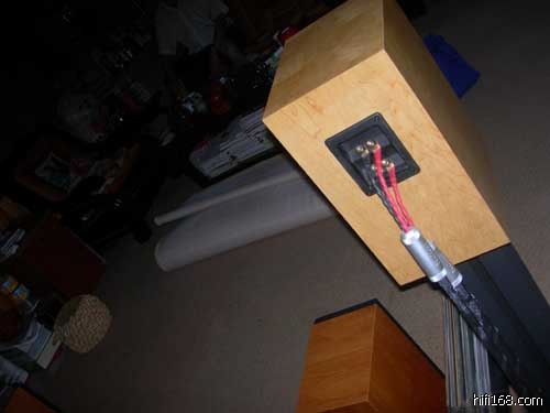

301#
回复: 哈哈!!名琴LP 被《名琴.梁祝》CD毒翻(P15:关于听感“快”与“慢”的讨论)
松香味箱后接级

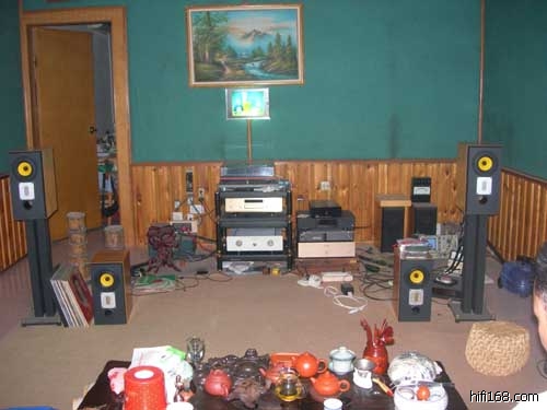

松香味器材全套(其中包括C箱架子上的经改良后的CⅡ)

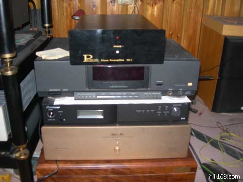

名琴的LP唱放与飞利浦950当晚与松大的唱放与山灵24同场PK
