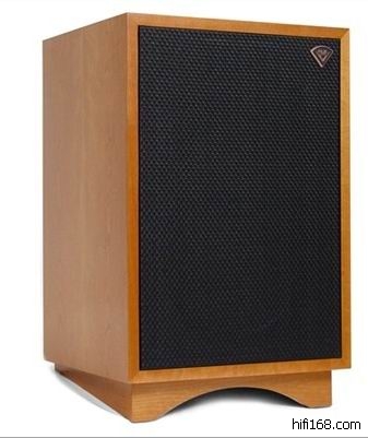

Heresy II箱子
标称阻抗8 欧姆
分频频率HF: 5000Hz <br>LF: 850Hz
频率响应58Hz-20kHz±3dB
灵敏度在 1 瓦/1 米处灵敏度为 96dB
承载功率最高持续功率 100 w(峰值 400w)
中音K-53-TI 1.75 英寸(4.45 厘米)钛膜压缩驱动头
高频号角双垂曲线号角
低音喇叭K-28-E 12英寸(30.48 厘米)合成纤维锥盆
中频号角指数型号角
高音喇叭K-107-TI 1 英寸(2.54 厘米)钛膜压缩驱动头
最大声音输出118dB SPL

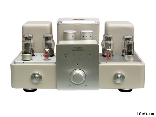

新德克V10合并胆功放
1. 采用12AX7(ECC83)X2、6N8P(6SN7)X2、350x4组成标准式功率放大器。
3. 前、后级放大电路独立供电。
2. 遥控控制功能
输出功率:30W x 2 (8欧)
频率响应:10Hz-70KHz
信噪比:90dB
灵敏度:300mV
输入阻抗:100KHz
输出阻抗:4欧、8欧
重量:24Kg

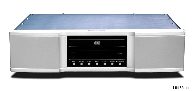

新德克胆/石输出CD机
信噪比: 同轴 > 100dB, 平衡 > 105dB
THD: < 0.0016%
动态范围:100dB
频率响应: 20Hz ~ 20KHz 正负0.5dB

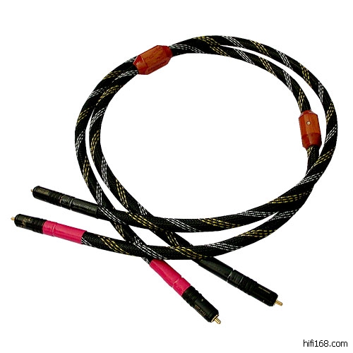

线材新德克
FA-Gold 箔带式信号线、

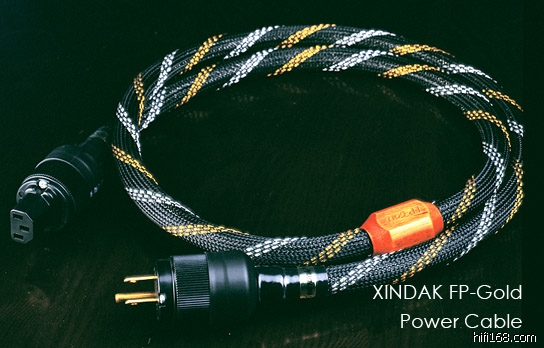

FP-Gold-N/S 电源线、

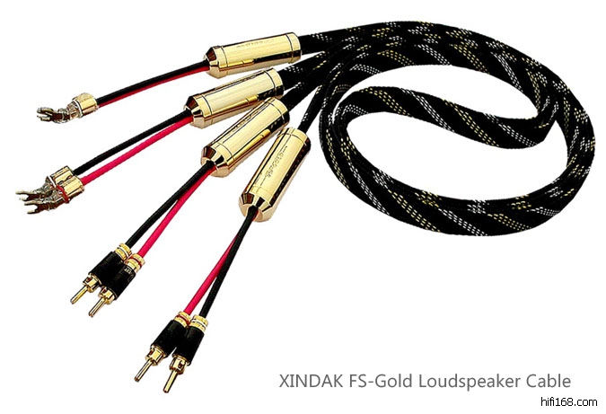

FS-Gold 箔带式喇叭线
