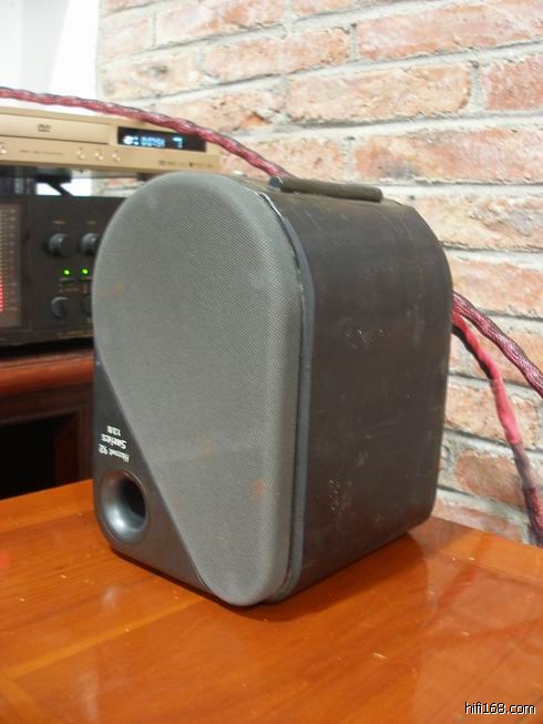

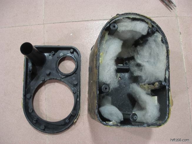

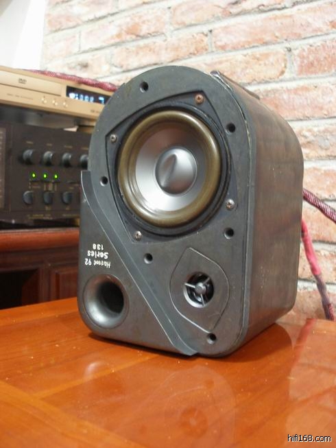

这对小箱是
98
年初烧时用的,当时用一台雅马哈
CD
机和八达
2100
功放组合成一套初烧组合,当时感觉还好,一用就三年之长。

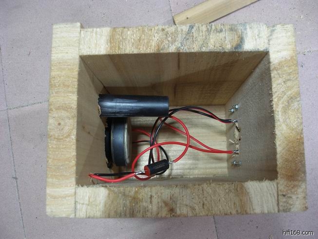

除着烧隐的加深,这套组合以解散多年,今次把这对小箱拿出来改造,是因为一位朋友做茶行,搞套可以的音响作日常背影音乐。但这么小口径的单元放在
30
平方的店里显得有点小气,声音也不理想,所以把这对小不点用原木,改造为体积大小许的空箱,希望把这个小口径单元能发挥得更好。

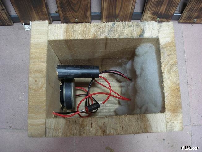

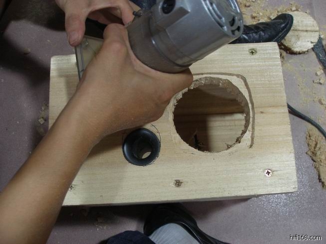

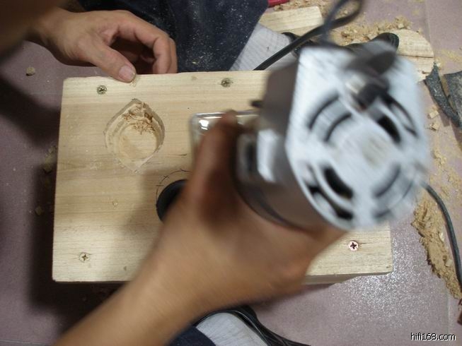

用了一天的时间把空箱做好,先换上一只对比一下看看和原箱有没有区别,接好单元放上吸音棉,试听了一下感觉还不错,然后把另一只都装上,完工,就喝着普耳茶听一下新改造的小箱倒底好上几多。
辛苦了一天收获总算可以,改装后声音是有很大的改善的,原箱箱声很重,高低频出不来上不去,改大箱体后背景清晰好多,宽容了不小,高低频的伸展也好多了,但因为本身就没分频器,只有一只1.5的电解串联高音,所以低频小了一些控制力,中频小了一份厚度,看来还要再加一组中低频的分频线路!
