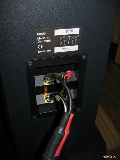

双(多)线分音不拆下短路铜片安全吗?在本地一商家看到他平时接双线分音喇叭线时几乎不把短路铜片拆下,问其缘由,答曰:拿与不拿,阻抗不同,可调节声音。
请问,在双(多)线分音时,不拆短路铜片是否安全,是否需要根据喇叭的分频器的设计而定,还是所有喇叭都可以这样玩?

双线分音有两种,一种是双功放双线分音,是肯定不能用跳线的。另一种是单功放双线分音,可以不拿掉跳线,也没有安全问题,双线的意义就不大了。
有时候分频器是串联的,就不能双线分音,如果一定要玩,就不能拆跳线了,外观上也只 有一组输入,此时意义不大。

一般讲的双线分音是指一台功放、四付喇叭线。

单功放玩双线分音时不拿掉跳线并不会不安全,但会令音场靠前、声音变粗。

贪方便,不认真的店主。单功放时,如果高、低音其中一组正负极接反了,就很大机会造成功放短路(一缕青烟) 双功放时,怎么接都危险
