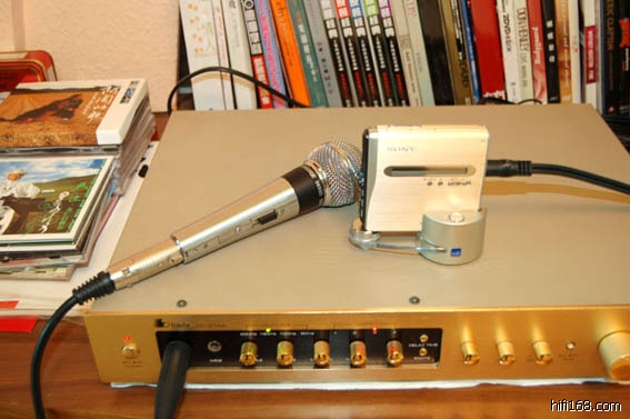

话筒很重要,混响器更关键(最好是用三菱65831芯片),此两样不好,功放和音箱再好都没有,八达和天逸都有生产混响前级,(四百多到八百都有)可以配一台,话筒我个人认为三两百的没什么好东西,推荐AKG D880S话筒,又要去掉七八百左右
3000元的配置要唱歌效果好好象很难,音箱和功放就要去掉多少了?
我用的混响前级(2008/7/9 19:10:07 上传)

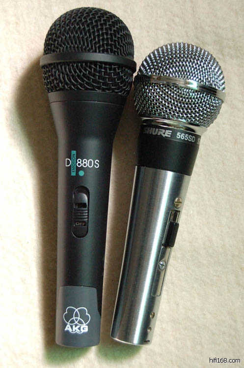

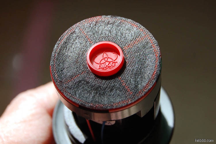

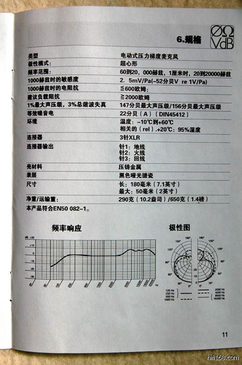

推荐这话筒,
这个是我春节前发在齐秦论坛的,转过来
喜欢K歌,对原来使用6年的舒尔565SD的表现还满意,BG3.1和JBL的话筒早淘汰了送人了,由于今年春节期间约了K歌高手到家K歌怕对唱没话筒用,前几日带上舒尔565到厦门联邦音响城买话筒,最低标准是至少得有舒尔565的音质,谁知道看到AKG D880S话筒(AKG有线话筒这家厦门总代理的老二型号),接上YAMAHA混响从BOSE音箱直接和舒尔565对比,AKG D880S话筒的音色明显比舒尔565要生动,频带也更宽,在150-2500HZ人声中频段曲线特别的平直,几乎是直线,3000-15000HZ部分有几个小提升,之后慢慢下滑,这频带特别适合人声演唱,我用齐秦<不让我的眼泪陪我过夜><暗淡的夜>清唱测试,同我一起去的朋友(对音响和唱歌外行)一下就听出差别,AKG声音明显更厚实生动,声音也显得更松弛,高音延伸细节丰富而音色不薄,低音部分的音色虽厚但质感和细节十分的清晰!顿时心里很喜欢,但一问价格,最低要XXXX和老板拉呱磨了半小时,并说以前也是BOSE音响的使用者,才勉强少一百,以XXX整数买下,)这两天在家使用效果特别的满意.特别是唱齐秦的歌曲不会象以前那么吃力,原来话筒对唱歌者的歌唱状态是大有影响的,以后在家唱齐秦的歌曲就靠它啦!,AKG D880S!!!

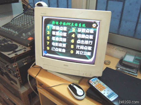

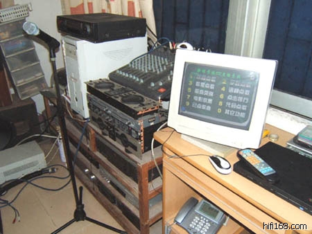

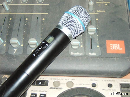

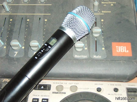

我不懂推荐,但也来晒晒我的“发烧卡拉OK”
jpg(2008/7/9 23:17:10 上传)

波波,卡拉ok的软件如何获得?
回复: 卡拉OK
原帖由 eric 于 2008-7-9 23:42:00 发表
波波,卡拉ok的软件如何获得?
版主应该是问卡拉OK点播系统(软件)吗?如果是,我作以下回答:在大约03年的时候市面还没有普及卡拉OK电脑播时,我的一个搞网络的朋友制作的(现在已经没有再搞了,所以若我的电脑系统崩溃了就没戏了),现在使用起来虽然觉得有点过时,但还是比较人性化的。至于歌曲就是直接用DVD光驱把DVD或VCD上的卡拉歌曲直接抓轨到硬盘中,然后运行后台编辑界面把路径分别指向每首歌就可以了。
