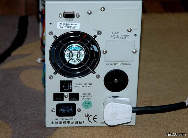

ups的容量是1000v/A ,充满电一次可放4张碟没问题 ,我还没有把电放完过!
这个方案我折腾了近一年,所以这台UPS是我一年前用不到1000大洋买的全新货,要不怎么叫穷人发烧大发!不过现在不知涨价没有,现在什么都涨价。
玩这个咚咚的难点是------噪音,曾经试过用方波500W的UPS,虽然没有风扇噪音而且有了系统解析度提高的优点,但用久了CD 变压器会发热,而且方波有高次谐波,会有轻微的背景噪音。这里顺便交流一下UPS 的另一个妙用,家有读书郎的烧友,可以用UPS+白炽灯 给小孩做作业,白炽灯的最大好处是灯光柔和,看书写字不易疲劳,但他老兄的动态解析度太高,他会随电压波动产生讨厌的闪烁,UPS 因为具有稳压作用,可彻底消除讨厌的闪烁,而且停电时还可以继续供电好几个小时,我儿子从小学用上我的大法,到现在读高中都没戴眼镜!

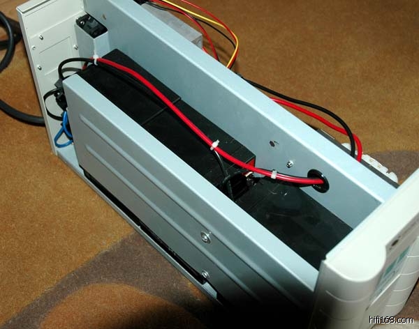

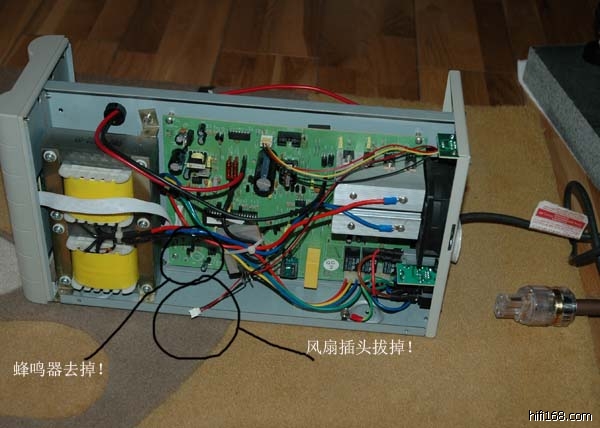

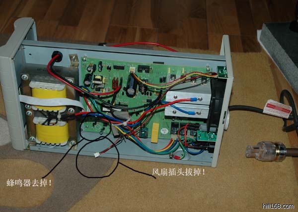

现在说回方波UPS 不能用在音源(开关电源的可以用)上,只好继续折腾准正弦波的,但正弦波逆变时逆变管的功耗变大,必须用散热器+ 风扇(不过后来搞清楚那是满负荷的设计)。曾经试过串三端稳压把风扇电压降到一半,结果我这个木耳朵都能听到风扇噪音,大虾们更不能接受!郁闷啊,真是创新不易哦!不过后来发现散热器其实并没有什么温度,干脆索性把风扇插头拔了,工作上好!不过机壳和逆变变压器之间还有一点共振噪音,发烧追求的就是安静,岂容半点噪声!说时快,那时慢!通过孜孜不断的探索,最后终于有了以下简单的改装三步骤:
一. 去掉蜂鸣器,可以用钢丝钳野蛮的夹掉!
二. 拔掉风扇插头!

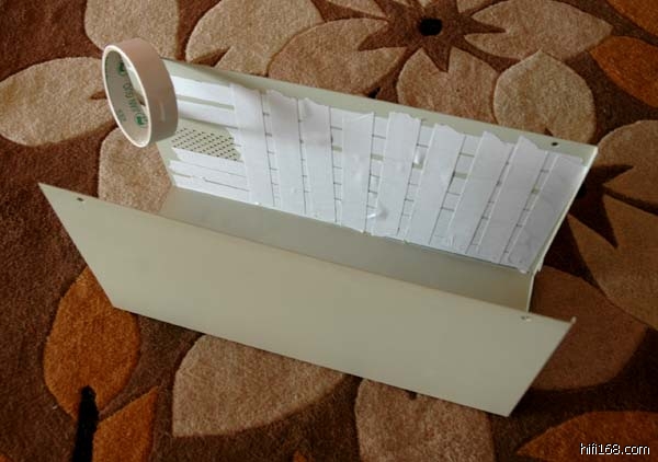

三. 在机壳靠近逆变变压器一次侧涂上沥青胶,汽车防噪胶,最简单泡沫胶条度可以。
至此,50公分开外,金耳朵也听不到任何噪音了!改装OK !
