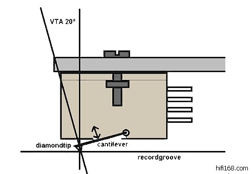

2008-07-07 15:32
回复: 向LP同好请教。
(34.88 K)
2008/7/7 15:32:25

2008-07-07 18:36
回复 8F howieding 的帖子
按你的图所示,唱针应该向外顷的。让我先试一试
