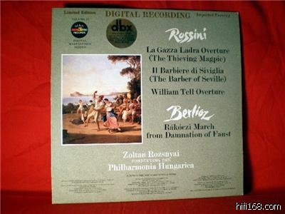

封面上有个DBX的标志,在用LP播放时发现噪音比较大,但高音很亮,动态也很大,不知道是不是要加什么dbx设备才能播放好?

需要一个DBX的解码器。类似磁带时期的杜比B/C降噪技术,可以获得更加干净的背景、更大的动态。当初介绍这种技术时,说是使用DBX技术的全频带录音的黑胶,将听不到任何炒豆声,音质也将可媲美或超过CD。

谢谢,看来没这设备,播放dbx的唱片是不太好听

和开盘带一样,有这个标志的开盘不加解麻设备也是声音比较冲
