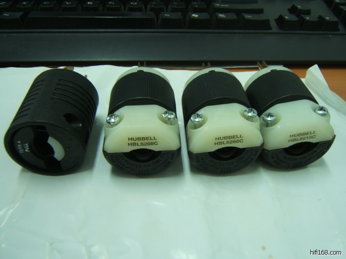

小弟正在装修新房,布了专线和美标插座.所以现在想把手上的两根电源线的插头换成美标的.顺便配套连带换插尾.但对插头插尾没有任何研究,虽了解了些但还是无从下手.
所以希望坛里的各位老烧给予帮助和指点.价格是不能太高了.还有自己能换吗?需要电焊吗?先在这里谢谢了!

插头插尾可都换成荷宝,二手的很便宜,可以自己换的,不需要电焊。

什么编号? 8300,8215,5266等吗?

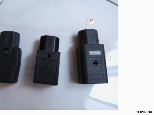

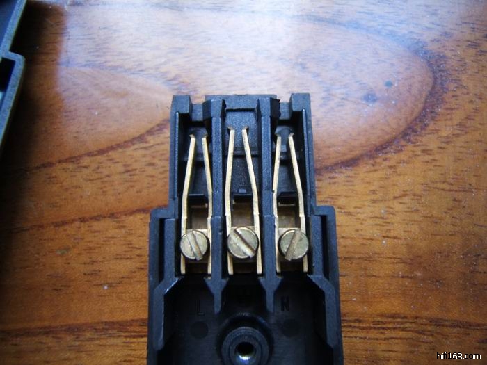

若便宜,插头8215可以了,插尾推荐英产的,外观(右面那个)内部如图,

英产插头不好

一般民用插头,完全全新的,真正迸口的,公插有美产的 HUBBELL、BRYAN、MARINCO、EAGLE、PASS & SEYMOUR;IEC 母插就基本只有瑞士 SCHURTER。
其他例如上图的英产 RENDAR,或法产、德产的,都是拆机或翻新,基本零售不会买到完全全新的,还有就是小日的明工社。
注意一般民用的品种,即使医院级,接点金属也只是普通黄铜,不会有什么无酸 OFC 之类的纯铜,医院级主要是外部强化,常见是使用不碎尼龙,跟非医院级比较不会存在导电上的优势,这方面可在原产商官方网站的产品技术规格中比较出来。
真正音响用的品牌有日产的古河﹙FURUTECH﹚、欧亚德﹙OYAIDE﹚、AET、美产的威记﹙WattGate﹚、英产的 ISOTEK 及台产的艾果﹙IeGO﹚,IeGO 是我分销不好多说,但除古河及 IeGO 是自主开发生产外,其他的品牌都是采购人家产品,再利用多重高光亮打磨增加接触面、和在电镀层方面做工夫,例如 WattGate 是用 MARINCO 的产品加工、AET 是用明工社的产品加工。
每一种品牌也有自己的个性和风格,而线基和插头的配合就有如器材之间的搭配,加上用家个人主观听感,所以基体上难说那种最好或最差,只有最搭配、最合你口味和最接近你消费力的,就是最好的一款。
