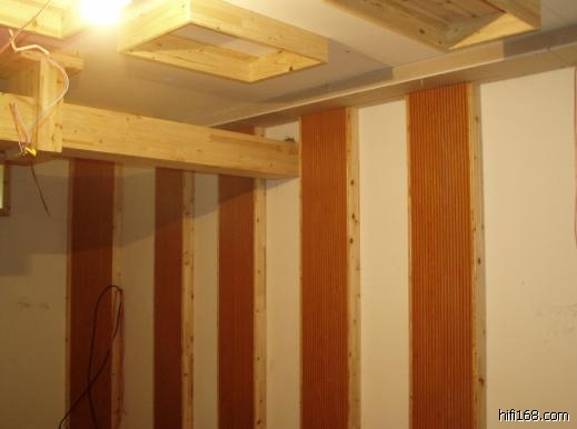

关于俩侧的微孔板和玻璃纤维的使用
俩侧36CM宽的微孔板,间隔35CM布置,每侧放了三块。

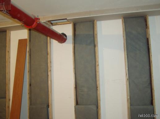

1、方法是先打一圈轮骨,立一圈侧板8CM高,里面用无纺布包玻璃棉厚5CM,面板1.5CM,中间空开1.5CM,据说吸音效果好。

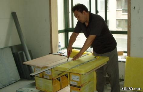

2、玻璃棉每包108元(60X120X5共8块),我买了4包,剩余了半包。这东西用刀子随便裁,比切西瓜容易的多,只是飞到皮肤上会痒,但没传说的严重。无纺布很便宜,每米10元以内最便宜的有2元多的,宽度160CM,我买了内包装30M,表面装饰(顶上用的15米),包的方法用剪刀、小定书机、木工乳胶就行了,我和LP用了1天包完所有。。。。
裁玻璃棉,左侧靠墙是包好的棉包及无纺布
棉包上墙(中间横着会加上中下三道压条,一是固定包,二是支撑面板(微孔).
微孔板上墙效果(成品微孔板95元/平方,规格为16.6CMX240CMX1.5CM,安装接口同木地板)

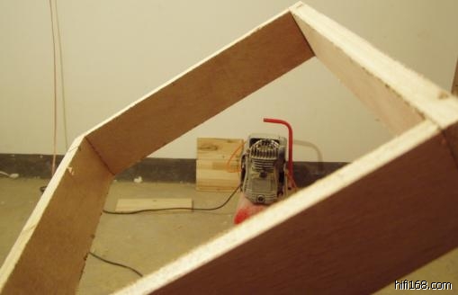

顶上的吸声方格

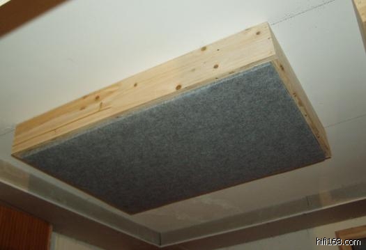

顶上的吸声方格共大小12块,10CM厚,用杉木做框,内打木底,防止万一吸声多了可随时改成扩散。
格内有内框蒙装饰布,里面是10CM厚的玻璃棉包。该结构吸声频率范围大,框体在顶上有扩散作用,主要缓解本房间高度较底的问题。
内框上装饰布用射枪打U形钉很方便,12个框2个小时做好。

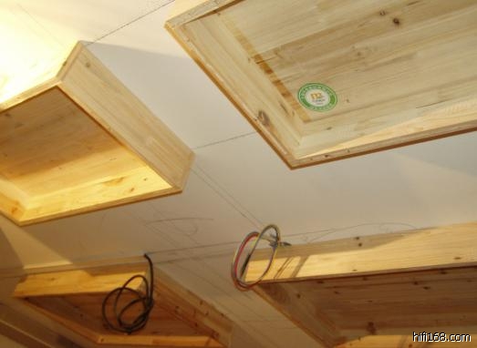

外框上墙
内框
定好的内框
DIY工艺水平
上墙效果

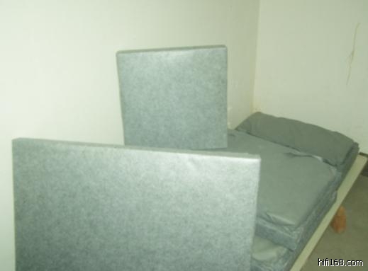

房子角上做了一个接近三角形的五角形断面,里面吸音棉,用微孔板封口.
成品
问题:用手拍打上图微孔板表面,会发出很大的墙角轰轰声,是否正常?
