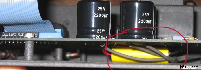

wadia 12这个机器不磨的话,高音比较尖锐,数码味道很重,动态了大了嘈耳朵,音色偏粗硬,比较霸气,缺乏修养,乐感一般。其他方面动态,解析力,速度,音场,密度,延伸都很好。主要是针对以上几个方面磨改:
1。把电源的滤波电容从原来的6600MF增加到26600MF,并联2个1万MF的,本来想把变压器也废了,另外弄2个大容量低漏磁的装在机器外面单独装个铁壳子,数字和模拟电路分开供电,无奈拆不下来,也不敢硬来。电源变压器太小是这个机器的致命伤。哪位发烧友知道怎么拆也可以告诉我。
2。模拟输出电路更换了镀铑的插座,把原来很蹩脚的运放换了OPA 637AM金封装金触脚版本,这是目前为止性能最好的运放了,我手头有很多运放,AD847,AD825,NE5534,比较下来:OPA 637AM模拟味道最好,音色比较圆润厚重平滑,符合我的音色要求,其他运放插上去各有千秋,谈不上哪个最好,看你喜欢了。可惜手头没有电路,否则调整运放2端的电压,可以使637的性能发挥到最佳。运放关键是用的合理,充分发挥他的性能,哪怕是8块钱一片的5532,并不是型号越高级声音就越好。这个东西在模拟输出电路里也就相当于一个三极管的电子管,可以随意换管子听听不同风格,很有意思的。原机是焊死在电路板上的。
3。在模拟输出电路里有个音色矫正电路,并联了4颗银膜电容,容量极小,大概只有2000PF 。主要是让高频在听感上平滑一些,避免太刺耳朵,过于尖锐,这个纯粹是修饰一下音色而已。
4。在机器内部底下贴了橡胶,起到减小吸收变压器震动。
这个机器的关键是电源变压器太小,但是我怎么拆也拆不下来,否则换个大的变压器,声音可以全面的提高。其他地方说到底都是小打小闹。解码性片是AD1864,不知道后来改进的AD1865好在哪里,看到很多TEAC的机器里都用这个心片,由于成本因素,这个解码的平衡输出为假平衡,和RCA一样的。没有任何意义。而且数字滤波电路没有用到怀念的核心技术DSP技术。所以他不过是怀念的一个低档产品。磨磨么纯粹是玩玩。磨好了和wadia 15相比比较接近了,但在温暖度和柔和度细腻度上依然差点。其实15关键就是在电源部分和DSP技术上比12好很多。

35#
回复: 终极PK--记常熟/上海发烧友聚会
上几个图片
jpg(2008/7/10 21:10:36 上传)
最后编辑沈摄影师 最后编辑于 2008-07-11 11:55:35
36#
回复:终极PK--记常熟/上海发烧友聚会
其实这个机器就是电源是最大的问题,其他都是小打小闹,采用高品质的变压器可以全面的提升音质,全方位的好,电源电解其实我用下来不同牌子对音质变化不大.容量稍微大点就可以了,电解电容对音质的影响比偶合电容小多了,我这2个1万MF已经很好了。原来的不拆一是麻烦,二是很容易把铜膜板烫的翘起来,需要恒温的电烙铁,太贵了1000多一个啊。大s的5534弄不到啊,否则也想换来听听。据说OPA637电压要高点,才能发挥最佳,现在可能有点遗憾。原机器变压器内部的接线确实是焊死在线路板上,所以螺丝松了弄不下来。我还曾经想过模拟电路用直流供电,装个电池盒。效果可大幅度提升。不过太麻烦。就这么玩玩算了。
37#
天气太热,给运放自己做了个散热帽
天气太热,闲来无事,今天下午用铜丝做成弹簧装,套在运放上,做了个散热帽,不知道哪位兄弟是否有过这个经验,金封装的运放表面温度太高,对声音有何影响?大家交流一下
