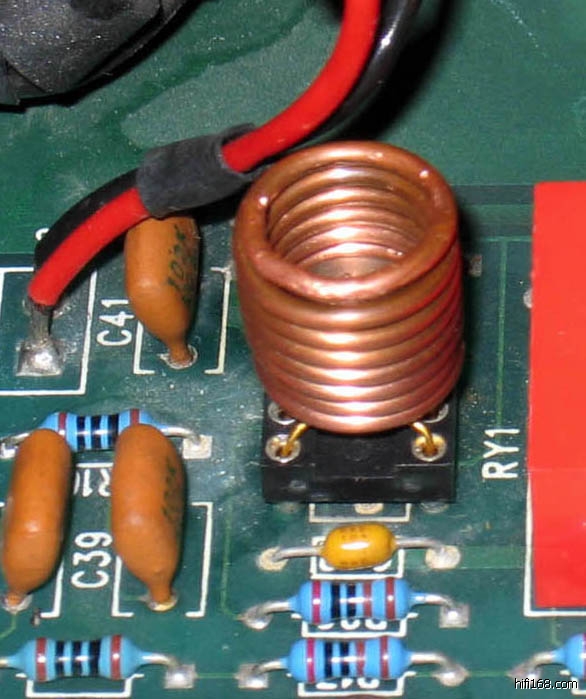

天气太热,给运放自己做了个散热帽
天气太热,闲来无事,今天下午用铜丝做成弹簧装,套在运放上,做了个散热帽,不知道哪位兄弟是否有过这个经验,金封装的运放表面温度太高,对声音有何影响?大家交流一下

铝制散热片应该比铜的效果更好吧 ,好象还有种特制硅胶可以涂做粘结剂。

其实 这点温度肯本无所谓的 而且对声音也没有影响  寿命也没有影响
