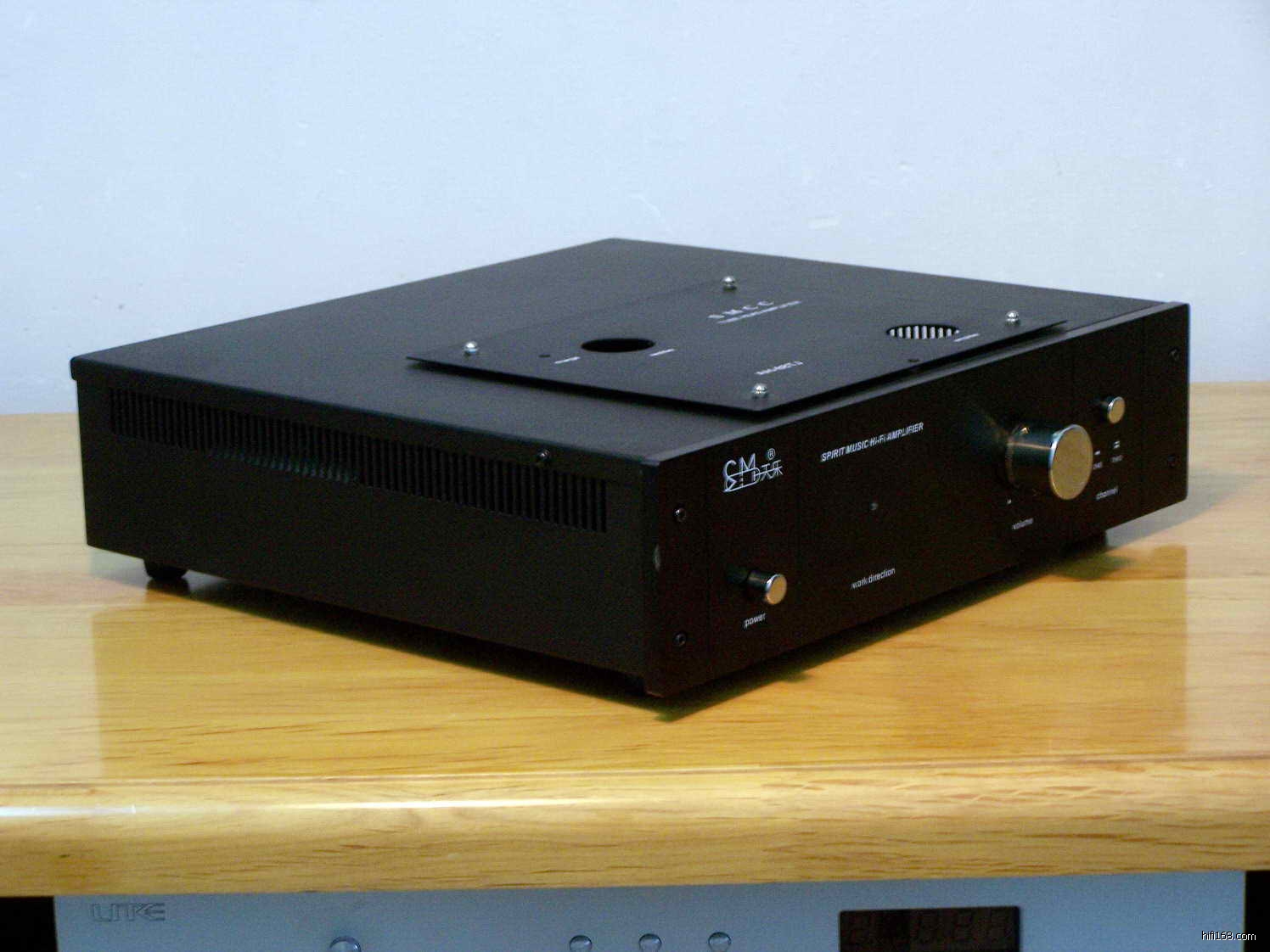

  学习QC24的设计思想, 仅用6111与6112实现前级放大, 而不用任何MT胆. 应用天乐自有核心技术再行创新. 天乐开发出胆前级放大器AH611TJ.AH611TJ与QC24一样, 充分表现SUB MT胆独有韵味. 而在放大品质上作进-步提升.AH611TJ采用电池供电灯丝. 许多人以为50hz交流点灯丝最好. 其实不对. 听了灯丝电池供电机子, 方知交流点灯丝发声的混沌. 可恨此混沌竞被当作柔和误人. 胆声的柔和表现在园润和细腻上, 与混沌有天壤之别. 电池点灯丝还进一步降低了失真.
  由于灯丝与阴极之间多少都存在漏电, 所以交流会串入阴极, 从而与信号相混频. 产生和频与差频份量, 使放大失真加重. 这也许就是混沌声的客观原因.
看, 这就是AH611TJ, 愿为抗震救灾作贡献.
jpg(2008/6/18 15:52:16 上传)
