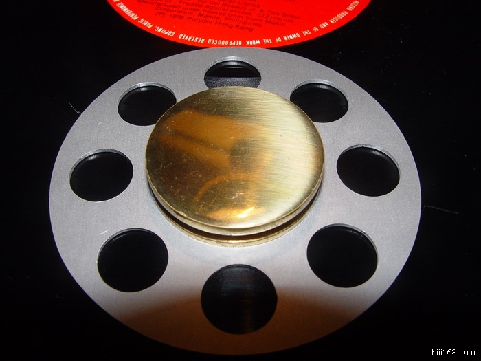

好碟压,赞!我也发一个。
jpg(2008/6/18 23:40:31 上传)
