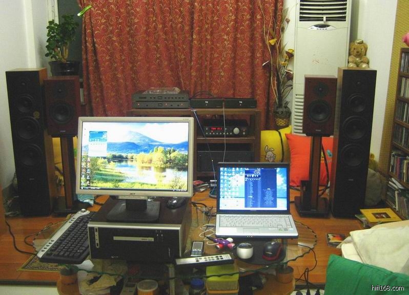

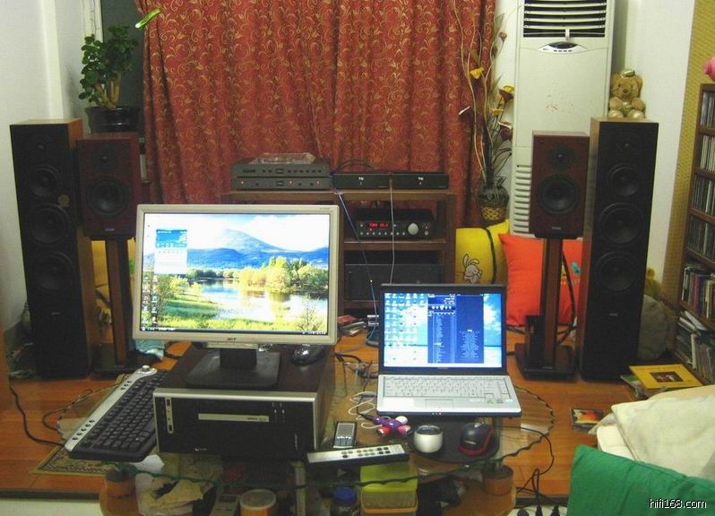

回复: 音质出众,方便实用,WK-USB解码器正式发布。
用台式PC机接USB解码器和用笔记本电脑接USB解码器对比,声音没有差别。
jpg(2008/6/6 17:34:52 上传)

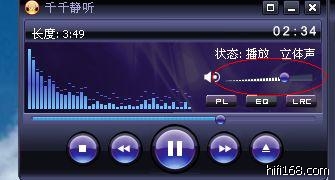

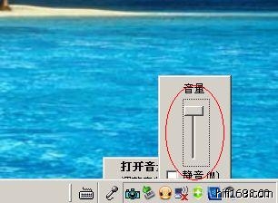

使用USB解码器时,把PC机右下角的小喇叭音量调至最大。功放机音量旋钮调至正常音量,利用“千千静听”播放软件调整适合的声压,非常方便,连遥控器也不必用了。
jpg(2008/6/6 18:08:28 上传)
