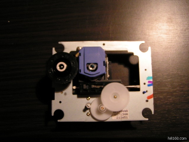

光头买来了,还没换上,卖家说是进口的,但是里面的英文打的是中国制造,这世界真小。

光头换上,一切OK,声音没什么变化,只是感觉好像声音更大了一些,原来那个光头根本没给我换,只是调整了功率,和新光头比起来功率调大了一倍(480欧调到230欧),难怪那么快死亡,不过没关系了,一个光头68元,有备无患。
