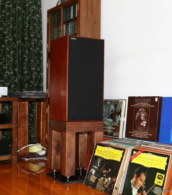

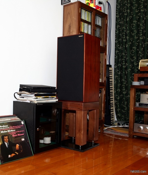

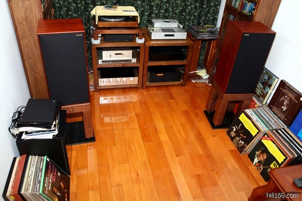

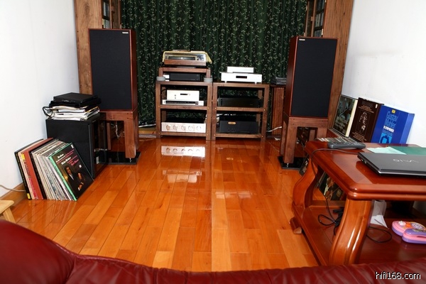

从把器材搬进房间来后,对声音一直都没满意过, 怎么都不如以前在客厅的效果.
特别是低频和动态,还有声场和定位方面,
客厅有差不多40平方, 房间只有不到15平方,但在客厅听HARBETH P3ES-2的动态和低频,要比在房间听SHL-5还要好!
后来把器材搬来搬去,客厅,客房,主人房都试过了,还是不行, 最后和"又见飞刀""东莞肥仔'"陆仁"等朋友的交流后证实了杀手就是原木地板的架空龙骨, 是啊, 同样的器材, 在客厅大一倍多的环境都表现出色, 何况是小房间出不了低频???
我房间是属于窄深形的, 2.4X5.3米, 原来CD柜放在侧墙,喇叭离后墙大概0.5米,离后墙大概0.3米.
后来和东莞肥仔兄交流后决定,先摆位再说.
最后,经过几个晚上的调整,变成现在了, CD柜放在喇叭后面, 喇叭离侧墙大概0.4米,离后墙差不多2米.
弄好以后, 连老婆都说"声音好象浮起来了,活跃好多,比以前有生气多了!"
这样的摆位实在令我的系统焕然一新, 声音无论是动态低频,定位还是声场,比以前胜太多了!!! 另外,还有我更想不到的变化,第一是声音比以前大了一点, 第二是线条更幼细了!
再次感谢东莞肥仔兄的帮忙, 也佩服他实践,务实,探讨,认真的态度.
有得必有失, SHL-5在摆好位以后,箱声就更加明显了,不过还能接受,她本来就是这样.

还要经过更加精细一点的调整,才会找到房间能量均衡及反射最少的位置.
