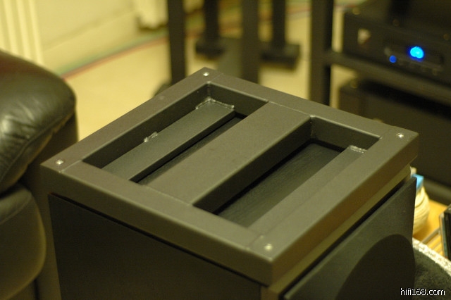

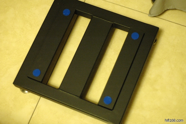

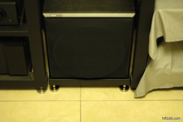

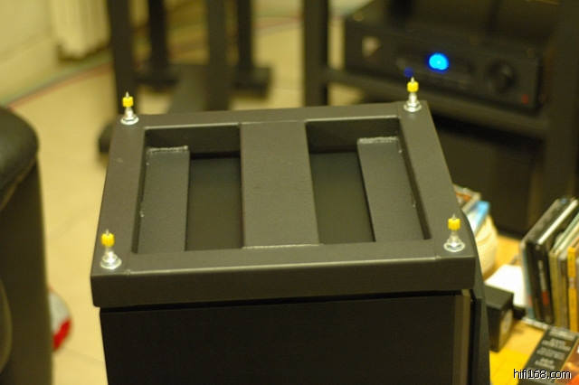

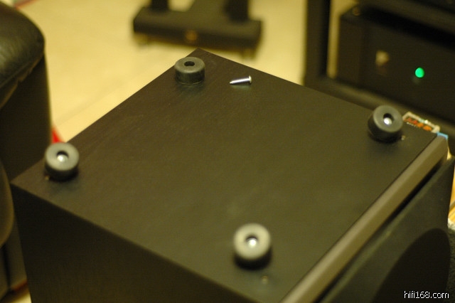

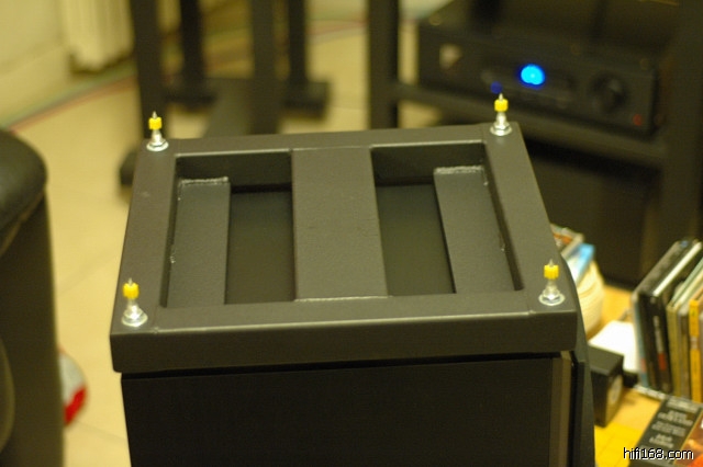

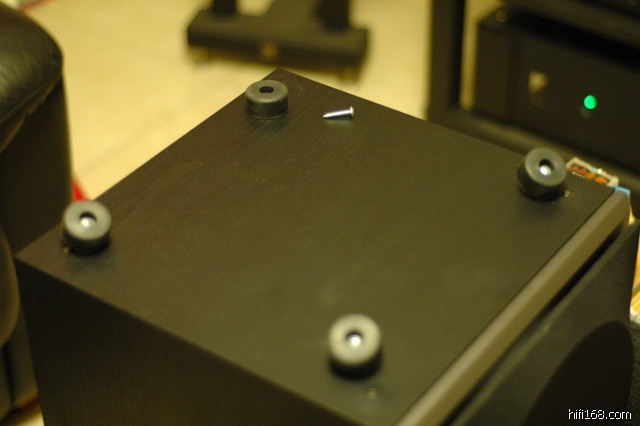

给超低上架子
jpg(2008/5/29 23:53:18 上传)

我用da m1.5,就是我的图标上的箱子。这个箱子用了3年多,越来越柔顺,舍不得放弃。于是考虑加超低。其实很多落地箱子,讲究一些的,也可以加超低。
我的放大器是ayre k5xe和v5xe。其实我上这套前后级原因之一就是它的平衡接线,而da同厂的超低bm14s是平衡接线的。连接方法:前级输出到超低,超低分频后到后级驱动m1.5。m1.5搭配bm14s是厂家推荐搭配。结果验证,这也是很好的搭配。
我设定的分频点是80赫兹,这以上交给后级和主箱,这以下交给超低处理。因为放大器和主箱因为卡掉80赫兹低频负担,变得更加轻松。这款da的超低,声音干净快速,低频打动地板,毫无拖泥带水。我看到的好的超低,价格都很高,这款算是价格平的了。
有了这搭配,不会为落地箱子而升级了。;P
