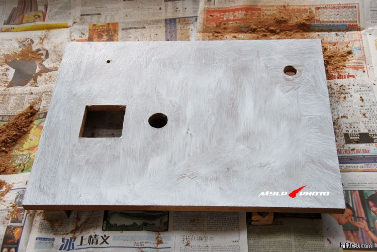

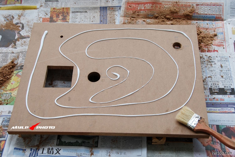

今天终于有太阳了,又干了点活,就是将三块板粘合。
黑胶 • 摄影 • 茶——听觉、视觉、味觉盛宴

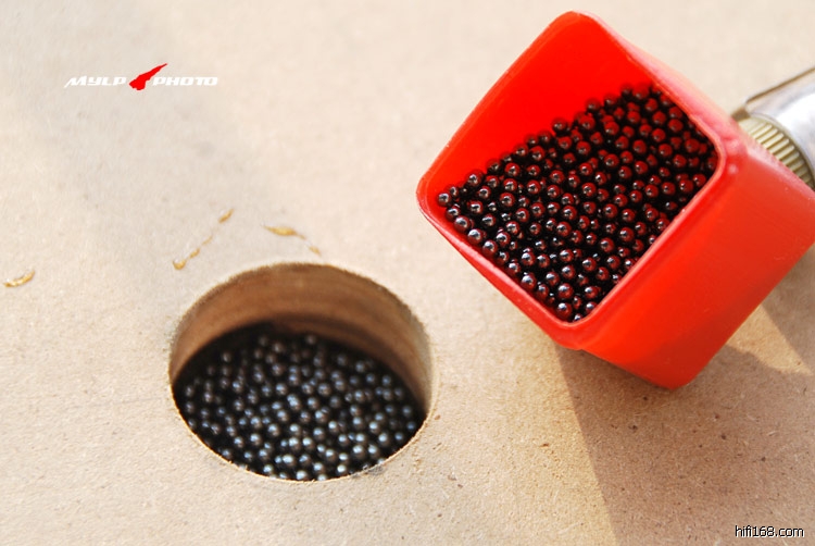

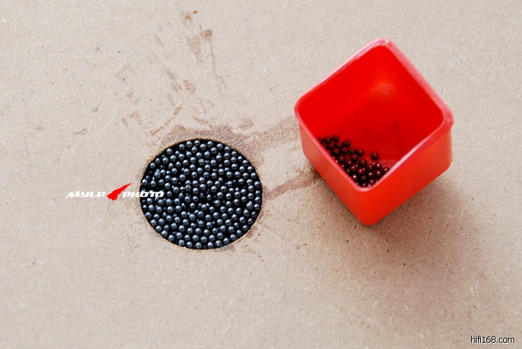

忘记拍下两块板粘合后的PP了。中间那块板的转轴孔周围有5个孔,转轴是底座的震中区域,为了吸收余震,用铅粒填充周围的圆孔。
40#
回复: 再战江湖——DIY内分体式双臂黑胶唱机(终极版)

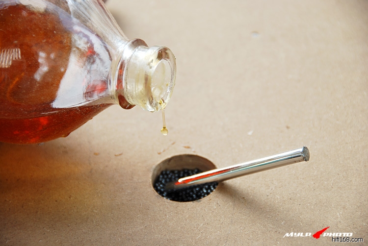

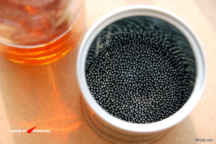

为了防止塌方,注入少许清漆填充间隙固定铅粒。
