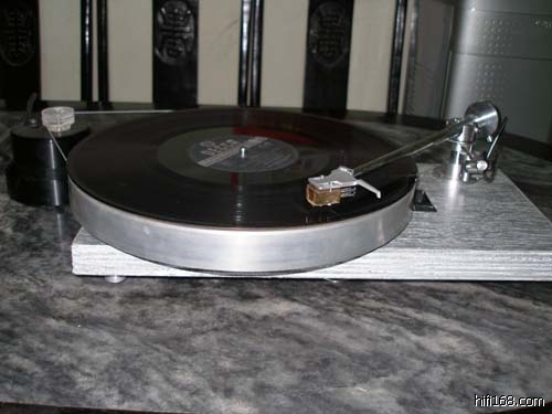

相比之下,MC时稍为清爽,MM时稍为醇厚,听一段时间后打算调过来听听看怎样。
升降架尚未完工,如下:

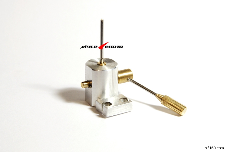

升降架是怎么样的结构,下降时能缓慢下沉?

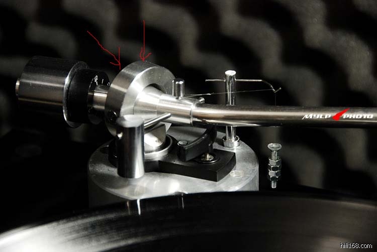

原帖由 mylp 于 2008-6-21 23:29:00 发表
今天为9寸臂做了一个抗侧滑装置。
[attachimg]90752[/attachimg]
这样做回影响针压的,应在红箭头的位置钻孔加装拉杆.

原帖由 mylp 于 2008-6-24 16:07:00 发表
原帖由 ECC32 于 2008-6-22 7:51:00 发表
恭喜了!
声音是什么风格的?
还没有安装上去?
升降架尚未完工,如下:
[attachimg]91111[/attachimg]
我要订两只.
