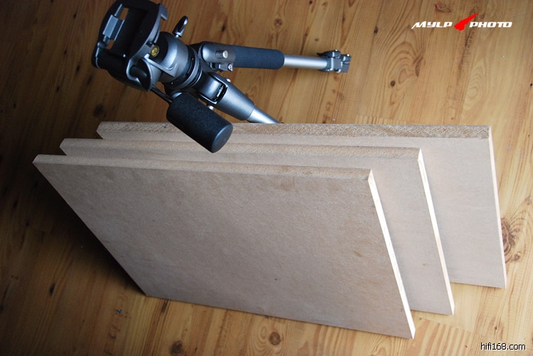

万丈高楼从底起,唱机底座承载着转盘和唱臂,承担着抵御自身及外界震动的光荣任务,不可儿戏。密度板由于材质均匀成本低易加工等特点,常常被应用于音响系统中。这次的底座我想尝试一下和以往不同的设计,这是三块18mm的密度板,今天画好有关尺寸定位线,明天开始加工。

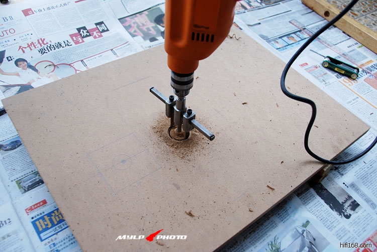

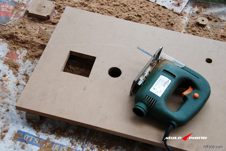

今天大雨纷飞,工程断断续续,好不容易把三块板基本上打完洞,好久没干这种活,累啊。
第一块板
黑胶 • 摄影 • 茶——听觉、视觉、味觉盛宴

回复: 再战江湖——DIY内分体式双臂黑胶唱机(终极版)
第二块板
19#
第三块板
