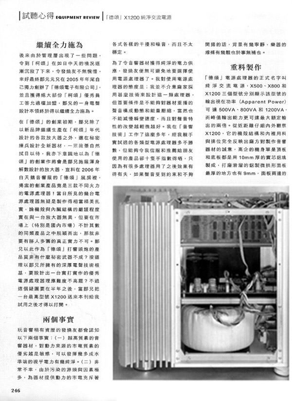

实打实作的电源处理器---[德颂]X1200纯净交流电源     大 草
      认识上海[德颂电子有限公司]总经理兼总设计师邹元元兄已有一段颇长的时间,屈指一算,接近8年了。最初碰面只是在白天鹅音响展的[柯颂]展房内和他寒暄了几句(当时邹兄是[柯颂]的总设计师和股东之一),还记得我对刚刚冒出头的[柯颂]产品留下极深刻的印象,因为几款体形袖珍的器材不论是外观设计,制作手工和回放音效皆有别树一帜的吸引力,但最贵的µ2合并扩音机的售价也只不过是1600元人民币不到,实在是抵买到离谱,我对邹兄说:“如果[柯颂]的产品能够继续保持着这样高的制作水平和如此低廉售价的话,要成为国产音响名牌决无难度矣!”
      结果不出三年,[柯颂]不但先后以一台大功率合并扩音机V6和V8(后来推出加上遥控功能的V8i)在香港和国内发烧圈扬名立万,期间他们的产品更获得美国著名音响人Mark Levinson垂青,以OEM形式为他创立的[Red Rose]代为生产器材,有趣的是Mark哥并没有顺应[柯颂]打算为他的产品改头换面的要求,只是简单地叫厂方把付运给他的产品印上[Red Rose]的商标而已(据闻机内也作出了少量摩改),由此亦可反映出Mark哥对[柯颂]的制作是如何充满信心的了。
继续全力施为
      后来由于管理层出现了一些问题,令到[柯颂]在如日中天的境况逐渐沉寂了下来,令发烧友不无惋惜,幸好最终邹元元兄在2005年年尾自己独立创办了[德颂电子有限公司],并且获得绝大部分[柯颂]优秀员工答允过档加盟,邹兄的一身电声设计本领终于得以继续全力施为。在[德颂]的创业初期,邹兄除了以新品牌继续生产在[柯颂]年代设计的各款放大器之外,还在秘密练兵设计全新器材,一众拥趸自然拭目以待,我亦下意识地以为[德颂]的创业将会是邹兄施展浑身解数设计的放大器,岂料在2006年白天鹅音响展的[德颂]展房里,揭盅的创业产品竟然是三款不同火力的电源处理器!当日所见的几台电源处理器无疑是制作得相当精美扎实,论机壳与内脏结构的严谨程度实在与一台放大器无异,但要在市场上(特别是国内市场)不计其数的同类产品之中脱颖而出,那就非要有胜人多筹的真正实力不可。邹兄以此作为[德颂]打响头炮的产品莫非有什么秘密武器不成?按道理以邹兄所拥有的深厚电声技术根基,要设计出一台实打实作的优秀电源处理器理应难度不高罢?不过这个疑团要在半年之后,当邹兄把一台最高型号X1200送来本刊给我试用之后才得以打开。
两个事实
      玩音响稍有资历的发烧友都会认识以下两个事实:(一)越高素质的音响器材,对动力来源的市电素质的优劣越是敏感,可以发挥几多成水平端的视乎电力有几纯净。(二)非常不幸,由于污染的源头与因素极多,为器材提供动力的市电充斥着各式各样的干扰和噪音,而且不太稳定。为了令音响器材获得纯净的电力供应,发烧友便无可避免地要选择使用电源处理器了。我对使用电源处理器的态度是;我并不介意厂家采用什么技术来设计这一类处理器,但首要条件是不能够对器材回放的声音构成动态和能量压缩,当然也不能减慢瞬变速度,而且对声音特性的改变越轻微越好。我在[音响技术]工作了这么多年,经我亲手实试过的各类型电源处理器多不胜数,但能够令我信服和推荐给朋友使用的产品却十只手指数得哂,只因为有很多处理器用了之后效果有得有失,如果声音受到约束和不够开扬的话,背景有几宁静,乐器的线条有几靓也于事无补也。
重料制作
      [德颂]电源处理器的正式名字叫纯净交流电源,X500、X800和X1200三个型号分别显示该型号的输出视在功率(Apparent Power)可达500VA、800VA和1200VA,而峰值输出能力更可达最大额定输出的两倍。从近距离仔细内外观察X1200,他的机壳结构和内里用料与排位完全反映出厂方对制作音响器材的诚意, 高企的机身单是顶板和底板都是用10mm厚的实心铝块制成,打磨滑溜的铝制微拱形面板最厚的地方也有9mm,面板两边的支撑圆柱,两边侧板和位于机身后半部分的散热器都是用压铸铝合金打造,机内更有多重支架作加固和安装线路板之用,坚固扎实程度有如一台放大器。打开侧板和顶盖,最瞩目当然是那只厂方特别绕制的1800VA巨型环牛,和那份装有10对Sanken功率管的放大线路板,老实讲,有很多二,三百瓦功率的放大器也没有用到这般重料。X1200的面板设有一个LED显示屏,下面设有三粒小按扭,分别选择显示输入电压,输出电压和输出电流的数值,电源开关掣则设在机底。机背除了电源输入IEC插座之外,还设有独立滤波的两组一共8个电源输出插座,不过除了4个是Hubbell医院级美式15A插座之外,其余4个竟然是国产的万用插座??!(据邹兄透露,安装这4个万用插座完全是应国情需要,用家可以定购全数8个Hubbell的版本。)
解构X1200
      市面上各种电源处理器各师各法,究竟[德颂]是采用那一种方式来设计X1200的呢?我找来对电学特别有研究的同文Raymond Wong兄和我一起来解构[德颂]X1200。以下是他对这台国产电源处理器的睇法。
                                                             正弦波修正         Raymond Wong
      世上所有家居电力系统中流动的都是交流电,交流电是正弦波人尽皆知,而交流电中往往存在干扰知道的人也不少,但干扰会对正弦波产生什么样的影响呢?
      无论干扰是以何种频率和幅度出现,对交流电正弦波的影响都是改变其形状,也就是说正弦波不再是正弦,而是变成其它形状。潮流与自然,正弦波是我们身处在宇宙中最“自然”的一种波形,它实际上是一个转动中的车轮上的某一点在平面上的投影,正因为正弦波简单,所以有人曾经大胆地假设,世上所有古怪形状的波形都是有各种“大小”不同的正弦波组合而成,就像红绿蓝三原色可以混合成世上所有颜色一样。提出假设的人就是著名的数学家傅里叶(Joseph Fourier 1768-1830),和这个正确的假设有关的数学概念叫做傅里叶级数和傅里叶变换。运用傅里叶定理我们可以轻易将一个畸形怪状的波形分拆成为一堆大小不同的正弦波,其中最大最劲的一个正弦波叫做基波,其余的叫作接谐波,因为他们是基波在受到干扰时所产生的副产品,在电源洁净过程中,这些副产品统统都是要消灭的对象。
      要主动消灭谐波有两个方法,第一个方法是用一个和一般负回输放大器相似的放大器,首先在放大器内部产生一个标准的,和电力公司交流电波形完全一样的正弦波,然后不断地监察输入电源波形和标准波形之间的差别,如果偏低的话就增大放大率,偏高的话就减小放大率,和音响放大器对付失真一样去对付交流电的失真,这种方法在原理上属于“连续式过程控制系统”是属于时域控制类别,好处是简单精确,但缺点是功率不能太大。
      另一种主动对付谐波的方法叫做“主动谐波过滤”。这种方式不需要自己生成一个标准波形,控制系统会首先对电源波形作一个快速傅里叶变换的计算,看一看这个波形里面除了基波以外还有多少个谐波,以及这谐波“们”的大小和份量,然后根据计算结果自动产生一堆大小相等,相位相反的“反”谐波电流,和电源流加在一起。结果就会像变戏法一样,原来三尖八角的电源波形立时就变成一个顺滑的正弦波。
      厂方在X1200的技术说明中提到过线性模式运行,因此这应是属于前述第一种时域补偿方式,虽然控制过程类似于负回输放大器,但实际上是属于前馈式控制,因为在整个过程中X1200都不需要将输出波形回馈至输入端作比较。
      X1200的补偿方式和PS Audio的Power Plant是不同的,Power Plant完全不考虑输入波形的好坏,独沽一味地只将内部产生的正弦波放大至220V然后输出,从形式上来说Power Plant是将电源拦腰切断,再重新生成一个完整漂亮的正弦波,输入端和输出端在电气上是不连续的,换句话说Power Plant是“串联”在电源线路上的一个装置,而X1200则和Power Plant相反,是一个“并联”在电源线路上的一个装置,如果X1200的控制系统“罢工”的话,输入电源波形会直通到输出端的。单然这只是假设,实际上X1200的功率晶体管会不间断地对输入波形作出“补充”和“消减”,令波形更加完美,更加地“正弦”。
      理论上X1200的并联拓扑结构是不会有功率限制的,那么X1200VA的输出上限又是哪儿来的呢?原来是来自于机身底部的一个硕大的隔离变压器,这个变压器是必需的,因为一可以隔离输入与输出端之间的中性线回路,二是可以过滤一部分幅度较大的干扰,令控制系统可以专心对波形作精确调整,类似的辅助噪音过滤手段在X1200中还有高电压浪涌抑制,共模和差模控制等等,目的都是为了令核心系统有最佳的工作效果。
      X1200最“重型”的部分也是技术最简单的部分,相反最不起眼的环节难度才是最高的,那就是同步。X1200的设计是要将内部生成的标准正弦波和输入电源正弦波作比较,相等于将内部正弦波当成一把尺子,用来量一量输入波形是否圆滑。这把“尺子”在量度过程中只要随便前后移动一点点,量度出来的结果就会南辕北辙,为了解决这一难题,德颂花相当多的时间和资源,终于研制成功高精度和稳定的同步相锁线路。令整个补偿系统工作在最佳状态。
      X1200的隔离变压器有可能会令人误会,担心会产生一般被动式电源器材最容易出现的动态抑制现象,但这个担心是多余的,一来X1200的变压器最大额定容量是1800VA,大于1200VA的规格,二来X1200是一部主动式器材,它天生就会对波形的变化作追踪式补偿,一旦出现大动态所导致的电压波动,控制系统马上就会自动跟上变化,对用家来说,只要插在X1200上的器材总耗电量不超过规定,那么它的运作是全透明的,真正的无忧虑操作。Plug and play!
有仪为证
      睇过技术分析,究竟X1200的实战功效如何?由于本刊试音室的供电系统经过特别处理(三相供电,Hi-Fi与AV系统各自由独立Zero Ohm电箱/西门子镀金MCB跳掣经4mm英国Solid Core纯铜电线至Isoclean独立墙苏取电),纯净程度早已有一定保证,等闲电源处理器在这里打擂台肯定占不到任何甜头,反而铩羽而归就大有机在,所以我对X1200能否在这里发挥功效实在有点疑问……,不过在实试之前,我曾经利用[德颂]的电源测试仪CT-1来测试电源的电压谐波+干扰杂波(THD+N)和直流(DC)成份,结果直插墙苏和经过X1200取电皆测不到有直流成份,但墙苏却测到有2.6%左右的THD+N,而X1200却能够把这些谐波和干扰完全消除,在仪器测试上先下一城!至于耳听实试,经过几个月的反复考验,供电的器材包括合并扩音机,前级,CD机,分体CD转盘和译码器,发觉X1200最煞食的地方是对声音全无压缩,那管回放的是一支娇艳婉转的小提琴,厚润深潜的低音大提琴,火辣璀璨的铜管乐,爆到七彩的乐团齐奏以至拳拳到肉的强劲踢鼓,声音同是这般开扬流畅,没有丝毫窒碍,音场的阔度,深度和层次感也不觉有任何改变,但在噪音地台的宁静度,声音的连贯性和顺滑程度,特别是人声的感情起伏和尾音的细节,明显听得出有更佳的表现,认真,在我们的试音室仍有如此能耐的电源处理器实在并不多见,更何况X1200是来自祖国的出品?
再下一城
      X1200在经过悉心电源处理的试音室仍能获得正面效果的确令人鼓舞,于是我把它转战家住居屋单位的老友家里再试试,先量度电源状态,发觉THD+N上升至红色境界的4.5%,直流也有150mV!中型班器材组合的声音听起上来颇为急燥,中频(特别是人声和弦乐)有点叫的倾向,音响能量较强的片段便会混浊起来,插上X1200之后,嘿!THD+N和DC都一如所料的归回零位,而整体声音的表现亦趋向顺滑流畅,线条清晰起来,层次感和音乐的细节也交代得一清二楚,原来X1200在电源污染严重的环境才可以有更佳和更显著的发挥,难怪邹兄够胆以电源处理器来作为[德颂]的创业作了。
后记
      由于X1200设有输入/输出电压和输出电流的显示,而且又有相当显著的实效,所以在使用上会令发烧友感到方便和满意,不过要留意在供电通道上不能再加另一件隔离牛这一类电源处理产品,否则器材的声音会立时变暗。同时我也不推荐太大功率的后级插上X1200取电,因为在某些气势极为庞大的音乐片段听起上来总觉得有点压抑,唔够过瘾也。
X1200纯净交流电源规格:
零售价:$9680(人民币)
额定输出功率:1200VA
瞬时最大输出:2200VA
额定输出电流:5.5A
峰值输出电流:60A
输出电压失真:少于0.5%(市电失真少于5%时)
体积:230阔×406高×396深
      重量:25.5kg
摘自香港《音响技术》2008年2月号       http://www.audiotechnique.com/
