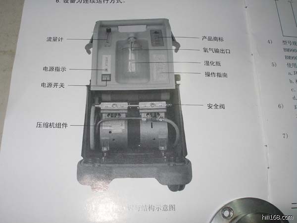

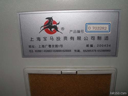

我这台是一年多前在广州买的,价格是2400元。
你在当地的医疗仪器商店找找吧,或者直接向厂家询问。
jpg(2008/5/26 16:40:15 上传)

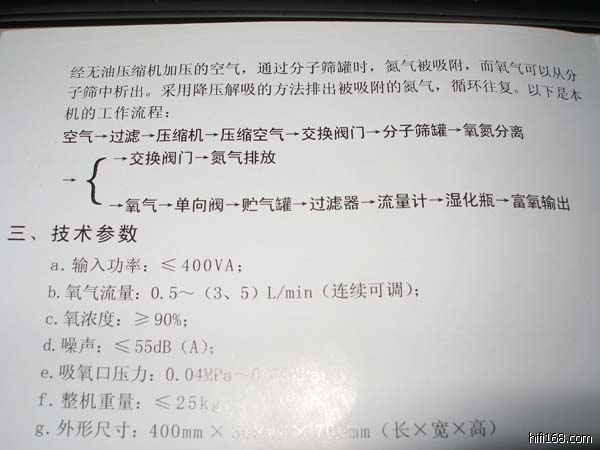

还有个问题请教:看说明是以空气为原料,用“特殊”物质电吸附的原理得到“纯氧”,这样就要有一个“逆过程”(特殊材料电极释放吸附物质,还原复活过程),不知道是不是这样?如果是,这个过程麻烦吗?电极寿命复活次数多少呢?例如充电电池可有数百次到二千次左右的寿命复活次数。
23#
回复: [咨询]小衡兄请进!
正常环境下空气是由21%的氧气、78%的氮气和1%的其他气体组成,只需要将氮、氧分离就可以得到氧气。
说明书里说是以高科技分子筛罐作为吸附剂,将空气中的氧气和氮气进行分离,可以循环使用。
我想这跟机动车轮胎充氮气装置的原理差不多,你也可以去了解一下。
jpg(2008/5/26 19:49:37 上传)
