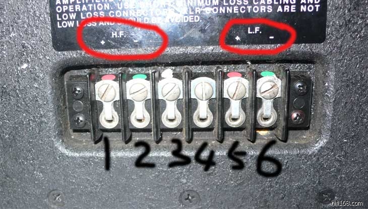

后面总共6列接线柱,为了方便各位观看,我把它们编上号:1、2、3、4、5、6,现在是全频推动,请问应该接哪两个接线柱?
请注意上面两个红圈里写的“HF + - / LF + -”是什么意思?请西湖用家指教,谢谢!

1和2 HF是Highpass filter  高通滤波
5与6 LF是Lowpass filter  低通滤波
3和4是空的。好像一定要用引线才能单线全频。

做全频推动,是不是要用跳线先把高、低连接起来?

哈哈,OK了!
原来就是这么简单,跟普通箱子的接法无异,用一对跳线,高低相连,然后就可以了,BBSM-12声音不错嘛~;P

BBSM-12有家用版和专业版两种,两者里面的分频器不一样,专业版的分频器比家用的多一块电路板.声音也硬郎直接些.
