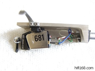

请教各位大侠一个问题,本人在用marantz 6300 LP机,STANTON 681 唱头,马兰士原装唱架和唱臂,接上唱放,音色很好就是声音很轻,需要功放音量开到很大才可以。不知道为什么。唱放没有问题,因为用其他机器试过了。
marantz cartridge.jpg (, 下载次数:40)
jpg(2008/5/13 8:21:29 上传)

Stanton 681为轻质量动铁设计。推荐针压只有: 0.75 to 1.5 grams
低输出只有 2.5mV。应该这是主要原因吧。唱放应该和此唱头匹配。你可以换一个高输出唱头比较一下。
菜鸟的判断。仅供参考。
Frequency Response 10-22k Ind.Fac.Calib
Stanton 681 Output @ 1kHz: 2.5mV
Channel Separation @ 1 kHz: 35dB  声道分离非常好的指标。
Channel Balance @ 1 kHz: within 2dB
Tracking Force: .75 to 1.5 grams
Stylus Type: Stereohedron
Stanton 681 Stylus Tip: special elliptical, 0.3 x 0.7 elliptical
DC Resistance: 1300 ohms
Inductance: 930 mH
Cartridge Weight: 6.3 grams
Stanton 681 Load Resistance: 47k
Load Capacitance: 275pF
Stanton 681 Dynamic Compliance @10Hz Horiz/Vert. 25Um/mN

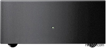

可以考虑Naim的Stageline:
Available as:  Moving Coil and Moving Magnet
'S':  100uV/470ohm for low output cartridges
'K':  100uV/560ohm for selected moving coil cartridges
'E':  400uV/400ohm for medium ouput cartridges
'N':  2mV/47kohms
Dimensions (H x W x D):
57 x 121  x 187mm
优点很多。缺点是价格高,需要和诸如Naim的前级(或Nait 5i) 一起使用,要么买单独的电源。

原帖由 hifi40cn 于 2008-5-13 16:41:00 发表
[attachimg]82152[/attachimg]这个好像比较腐败,而且要配合前级,银子不够啊,算了,去弄个胆输出的唱放玩玩吧。希望能够搞定这个问题。折腾死我了。
