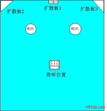

现在我使用了3块60(宽)×120(高)的扩散板,如图。为了解决烦人的驻波,将2块放在墙角位置。没想到扩散板放在墙角的效果非常惊人,比我以前用过的其他方法都好,整个声场宽度、深度、层次感好了一个档次^_^。

回复: 关于扩散板和反射点的问题,有情各位高人指点迷津

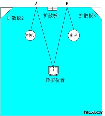

现在新的问题出来了,如上图所示现在喇叭后墙就只剩一块60cm宽的扩散板,位置在正中。根据“皇帝位”CD配置的小册子上面的介绍,后墙的第一反射点应该在A、B两点(见下图)。那么想请教只放一块扩散板在后墙中间位置有作用吗,虽然我见过很多人都是放在两箱中间的位置。

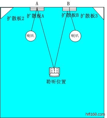

或者再添加一块放在A/B两个反射点,这样的效果是否更佳呢?有请有经验的DX指点指点。

为什么不采用直达声而用多点反射呢?
原帖由 聆至静 于 2008-5-12 9:50:00 发表
为什么不采用直达声而用多点反射呢?
直达声该怎么搞?我也想过将喇叭后墙全布满扩散板,不过视觉效果太压抑了,所以想尽量减少。

市售的扩散板一般并不能对付驻波...因为它的扩散频段通常都不够低...不过你放在墙角....就变成了一个BASS KILLER啦...
只放一块扩散板在后墙中间位置有作用..但作用不太大.

我以前也是觉得放在墙角没什么用处,但是昨天突发奇想一尝试,效果远远超出了预料。
昨天下午母亲大人来我家玩,我放邓丽君给她听。其中有2首歌明显出现驻波,搞的嗡嗡的响很不爽。我干脆把两块扩散板推倒了靠近墙角的位置,刚推过去,母亲大人就发话了:“怎么突然感觉你的小喇叭(书架箱)变得和剧院的大喇叭一样了”。当时我不在皇帝位,也没感觉到什么。只是重新播放刚才有驻波的曲子,再没有嗡嗡响了。后来母亲大人回家了,我连续听了悲惨世界音乐剧、贝5以及四季,确认声场表现提高了一大截呵呵。

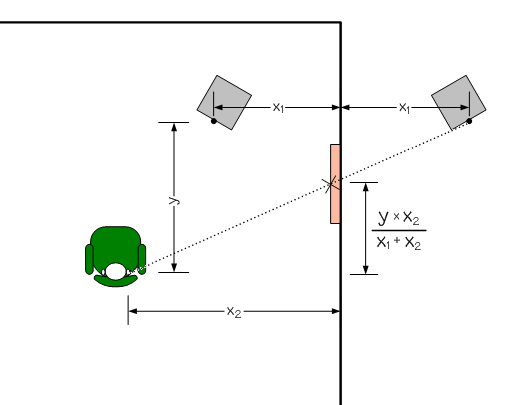

处理墙角有惊喜,第一反射点也要处理,至于是扩散还是吸收要自己试了。
空间小的话,要尽量多吸收,如果只扩散容易得一个皇帝位。
另外,第一反射点有四个面,重点处理左右和天面,当然全处理应该更好。位置也要计算准。
第一反射点计算(2008/5/12 11:40:52 上传)
