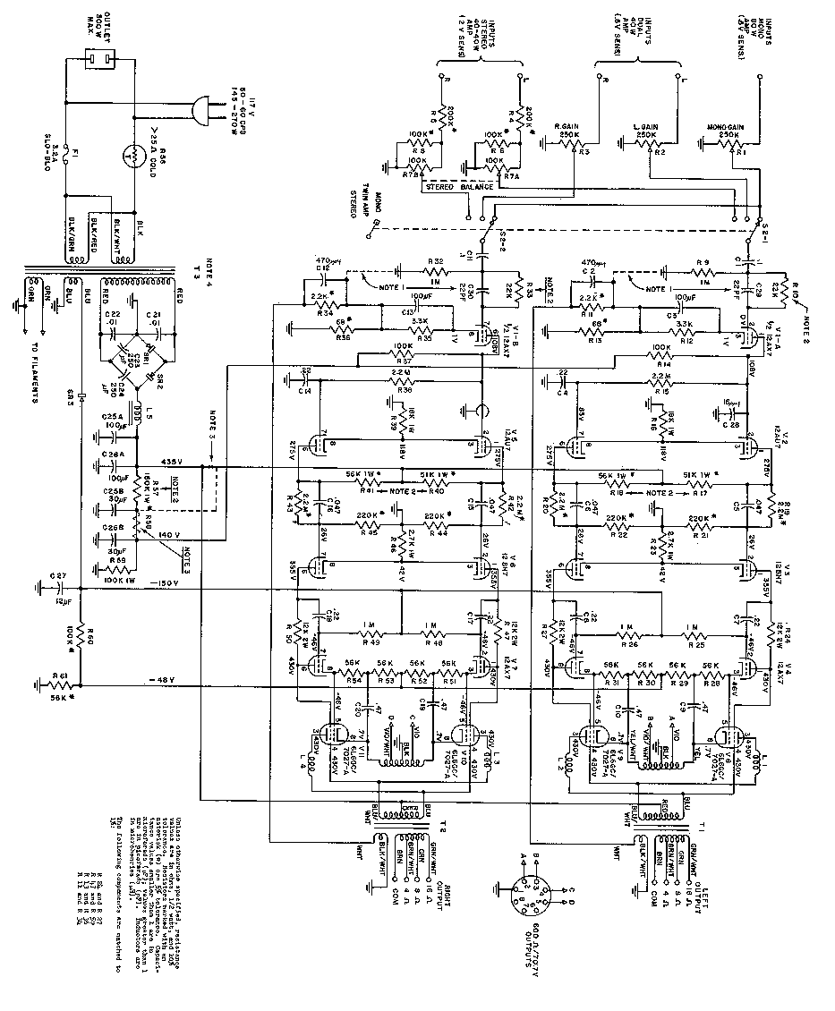

:请大家帮忙看看电源部分,是不是可以更改变压器的初级抽头就可... [复制链接]
查看: 3537|回复: 10
是MC240
gif(2008/5/12 9:20:57 上传)
回复::请大家帮忙看看电源部分,是不是可以更改变压器的初级抽头就可以将117V变为230V输入?
可以。将变压器初级串联既可。
我有个疑问:为什么网上查不到一个用家改电压的贴子,卖240的也从来没人改?
回复: :请大家帮忙看看电源部分,是不是可以更改变压器的初级抽头就可以将117V变为230V输入?
美式器材很多都如此设计以适配不同电压的地区使用。只要断开两中间抽头,再把它们独立地连接起来即可在[200-240伏]地区使用。图中为[100-120伏]地区使用时状态。
初级线圈并联可否影响分离度?
生命因聆赏而精彩![upload=jpg]uploadImages/2003111521295659833.jpg[/upload]
原机是并联,想改成串联
初级并连只为保持原有标称功率而已,对声音几乎不影响。
要找内行的搞,不然会有得不偿失的可能哦。接错变压器或保险丝会冒烟的啊。
