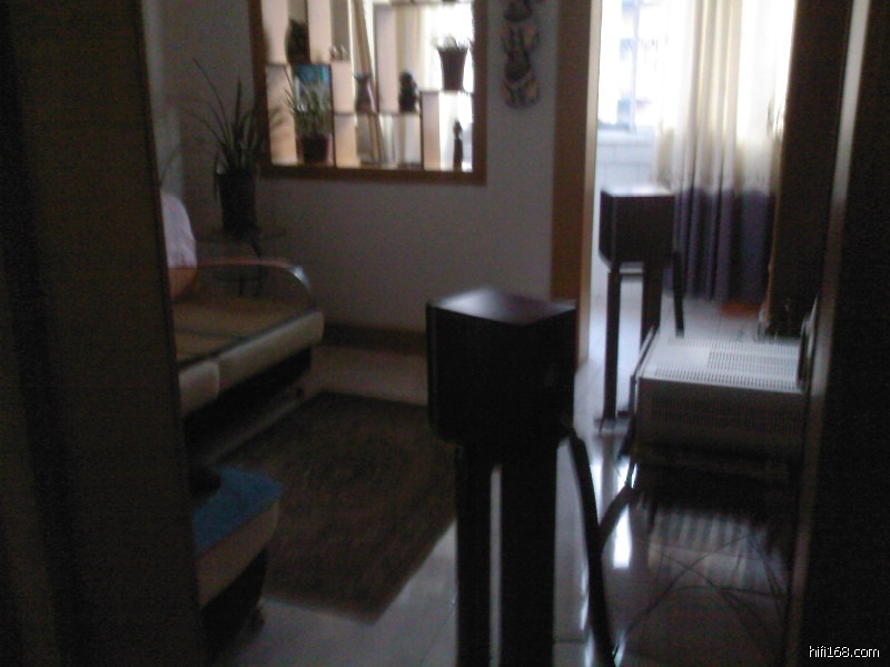

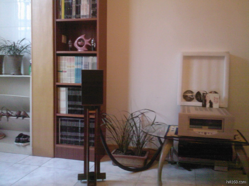

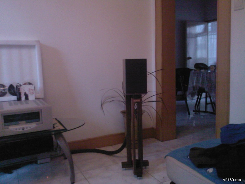

本人自用钟神ja88d推丹拿听众42.音源索尼337esd.线材不行垃圾线
听音环境3.1米X3米具体摆放见图.
总体听音感觉音场差.听人声总感觉声音朦人声聚焦定位很不清楚没高度更谈不上口型啦!视过多种摆位都不行.现极度苦恼望前辈们指点小弟.在下感激不尽.
本人平时主要听人声.一直想追求能达到身临其静的感觉.就如同一个真人站在你前面唱.是否本器材还不能达到这种境界呢?望42用家多指点谢谢.

将你坐的地方和放器材的地方对调一下!!

哇,好温馨雅致的家居环境啊.除了换位置,先试着换换线材试试吧.顺序是电源线,喇叭线,信号线.

放功放、CD的架子也要换。 ;P

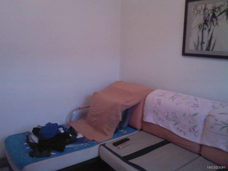

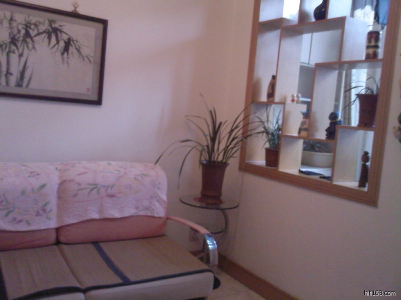

1、听音环境反射声太强、先搞好环境、搞D吸音、扩散等。
2、搞好电源供给。
3、器材架要调整一下。
3、坐位后面的挂画睇下怎样取舍(画面玻璃是听音环境的恶源)
4、搞好这几步再达不到你的要求就睇下器材之间的搭配了。
