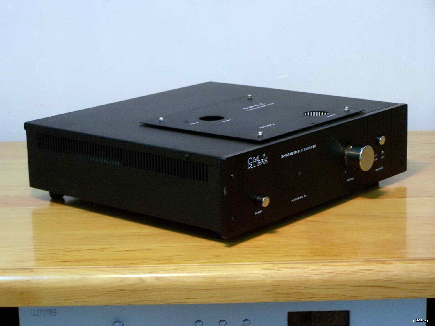

学习QC24的设计思想, 仅用6111与6112实现前级放大, 而不用任何MT胆. 应用天乐自有核心技术再行创新. 天乐开发出胆前级放大器AH611TJ.AH611TJ与QC24一样, 充分表现SUB MT胆独有韵味. 而在放大品质上作进-步提升.AH611TJ采用电池供电灯丝. 许多人以为50hz交流点灯丝最好. 其实不对. 听了灯丝电池供电机子, 方知交流点灯丝发声的混沌. 可恨此混沌竞被当作柔和误人. 胆声的柔和表现在园润和细腻上, 与混沌有天壤之别. 电池点灯丝还进一步降低了失真.
  由于灯丝与阴极之间多少都存在漏电, 所以交流会串入阴极, 从而与信号相混频. 产生和频与差频份量, 使放大失真加重. 这也许就是混沌声的客观原因.
看, 这就是AH611TJ, 愿为抗震救灾作贡献.

其实, 前级放大器处于小信号工作状态, 基本上可看作线性放大器, 失真就不大. 倒是屏极供电的波动, 比失真的份量还大. 屏极供电的品质对发声的味道有极大的影响.
  50hz工频整流供电难以满足前级放大器的要求. 为什么分体机音质好过合并机?因为合并机前级的供电品质远远低于独立的前级放大器!
  前级屏极供电的重耍性毋庸置疑. 为此AH611TJ采用了200KHZ高频整流供电, 而在滤波环节则采用理想元件实现虑波的理想化. 之后又引入电子电源电路. 开创了屏极供电的新局面.200KHZ高频交流电是用电池通过电子振荡电路获得, 所以AH611TJ从根上断绝了50HZ交流声干扰. 若后级也无交流声的话,AH611TJ可以营造出静如止水的放大器系统, 对于喜好耳朵贴啦叭听交流声族成为福音.
  AH611TJ采用浮充方式对电池充电, 确保电池的使用寿命. 通常在8年以上. 24小时内可充足电, 连续使用时间大于5小时. 允许与交流220伏电源长期连接. 可边充边用, 连续工作达8小时. 当机内电池电压低于5.7V时, 自动切断放大器供电, 确保SUB MT胆的安全, 因为胆在欠压状态下, 极易中毒失效
