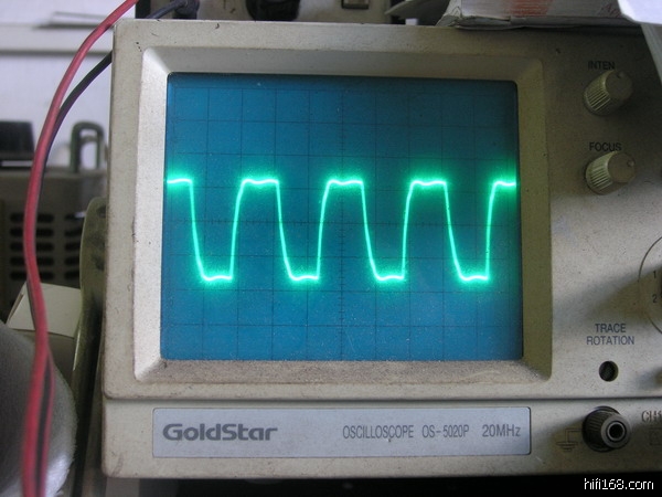

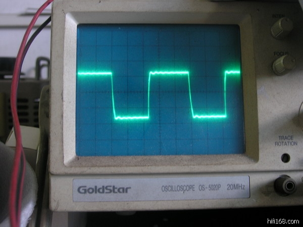

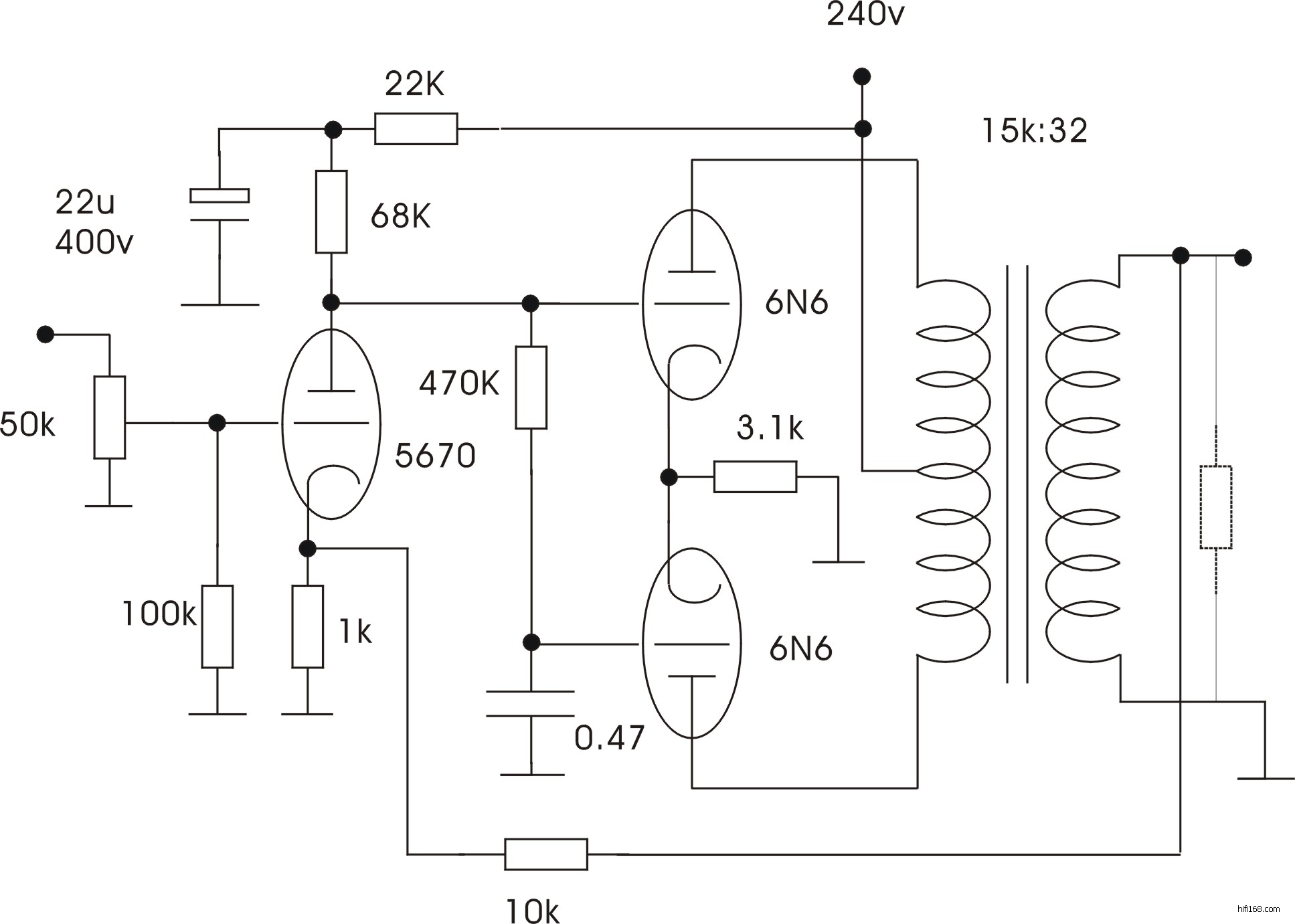

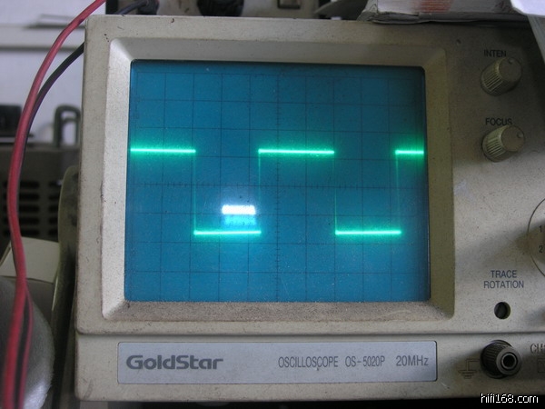

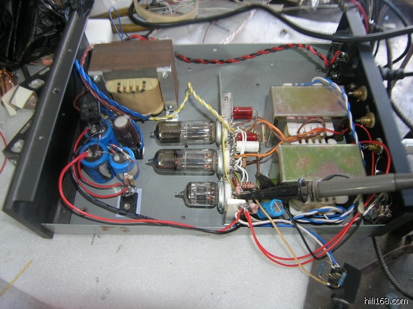

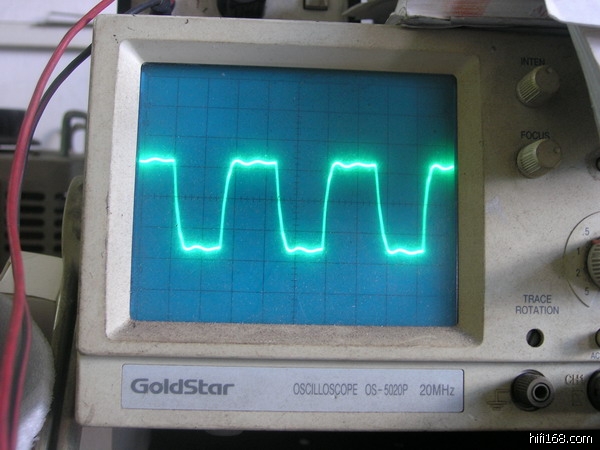

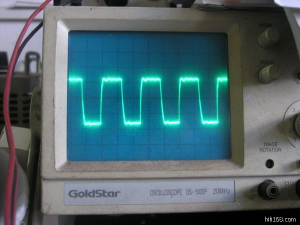

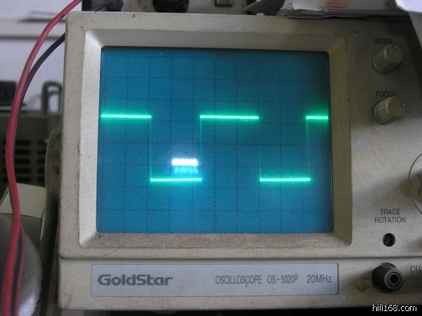

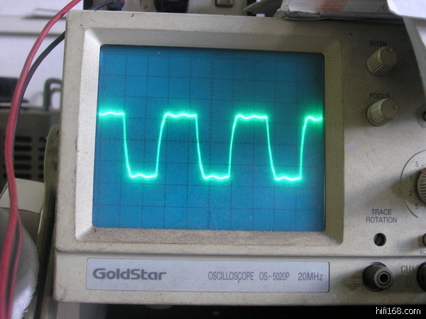

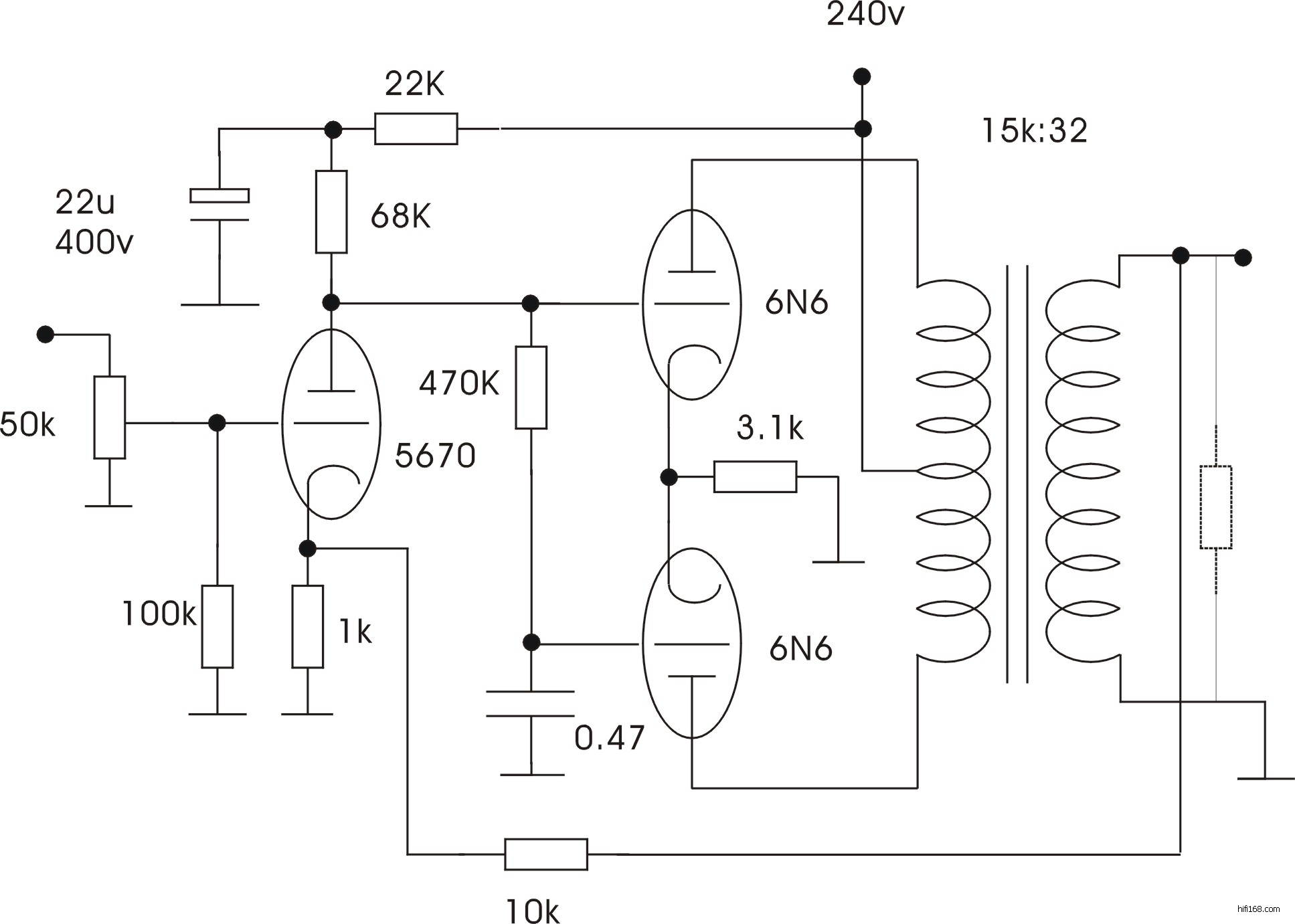

前段时间做了一个胆+输出牛的耳放电路,由于是实验性质,所以只是随便搭起来做了一些测试,电路是已经简单到不能再简单的地步了,但性能非常出众,此耳放还可以做为一台不错的输出牛前级呢。要是单从测试来看,此机跟晶体管机的测试性能来比的话可能不算一回事,但从一台用输出牛的机器来说,性能是不错的,也反映了电路不一定是复杂就好,有时候简单的电路,同样可以达到相当不错的性能欢迎对胆机或输出牛前级,耳放有兴趣的朋友交流心得!
此机的内部(2008/5/6 21:06:04 上传)
1KHZ方波(2008/5/6 21:06:04 上传)
10K方波(2008/5/6 21:06:04 上传)
22K方波(2008/5/6 21:06:04 上传)
40K方波(2008/5/6 21:06:04 上传)
60K方波(2008/5/6 21:06:04 上传)
电路图(2008/5/6 21:06:04 上传)

6N6并管推高阻耳机,连输出牛都省了
回复: 电路非常简洁的胆耳放实验
原帖由 sanhu 于 2008-5-7 0:04:00 发表
6N6并管推高阻耳机,连输出牛都省了
虽然6N6并联可以驱动高阻耳机,但用输出牛并不完全是为了达到阻抗匹配的目的,最大的目的是为了音色,输出牛有一种特有的声音,比电容输出的机器背景更干净,韵味更好,音乐密度更强,那是电容偶合的机器难以达到的!!
