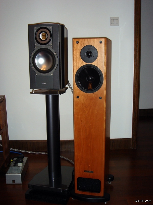

开包、装底板、装脚钉、放脚钉垫,也就是20分钟时间,FB1+就优雅地站在了偶的ELAC BS602 X-JET旁边了。FB1+的身材修长,传统的木纹贴面,单元也是最传统的球顶高音加7寸的中低音,和全金属箱体加上外观看上去是金属(实际上是纸纤维+金属)单元的602 X-JET形成了鲜明的风格对比。不听声音,光看箱体,602完全是现代派的风格,FB1+完全是古典派的走向。两者偶都非常喜欢!

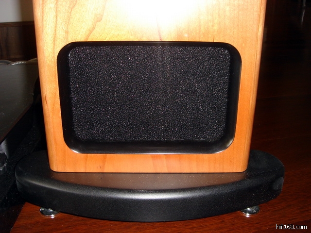

PMC的传输线设计是很独特的,FB1+的倒相孔在前,相对倒相孔在后的音箱来说摆位要自由一些。传输线的设计大致是利用一个长长的管道,一头连接低音单元,另一头连接倒相孔,低音单元背后进行较多的中频吸音和阻尼,低频通过这个管道从前倒相孔出来,有一定的增强效果,相当于增加了一个被动式辐射单元。由于传输线设计,FB1+的箱体比较深,达到了40cm。
对于传输线设计,不同的烧友有不同的看法,偶在后面的听感中会提到其在偶这里相对于ELAC BS602 X-jet这类的传统倒相设计究竟有何不同之处。

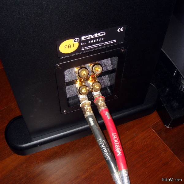

FB1+采用双线分音的设计,PMC一直比较推崇双功放甚至三功放推自家的箱子,在最高级的型号BB5/XBD上,PMC请Bryston专门设计了一套电子分音三功放,每边功率高达2000瓦。偶没听过这样的配置,不过光看看BB5/XBD那2个15寸低音,就知道,其低频的威力是绝对不容小觑的。
