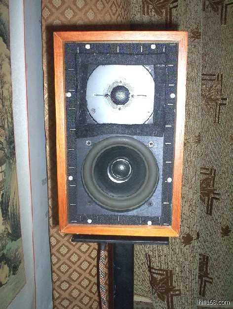

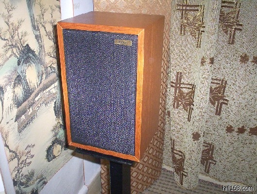

近日朋友重金购入一对成色极新,健康如昔的金牌仔,现在正为推动她的功放烦愁,现向各位
兄弟请教及求购一套能够合理推动这对金牌,充分发挥其优点的胆机:
朋友的要求如下:
1.一定要有16欧阻抗输出,现代及古董机不限.
2.一定要是220或230伏电压的,不想增加变压器对声音的影响.
3.机子的状态一定要完好,性能稳定,现代机一定要求无修无摩,古董机也要尽可能保持原
貌.
有这方面搭配经验的朋友请不惜指教,有符合要求的胆机有意出手也请联系.....
多谢...............

感觉第一张图片里面的低音单元悬边怪怪的
回复:寻找Rogers LS3/5A 金牌仔的佳配
好象人称是“白肚脐”;P
男人要多听音乐,才不会胡思乱想。
回复: 寻找Rogers LS3/5A 金牌仔的佳配
原帖由 SMERT 于 2008-5-4 9:44:00 发表
感觉第一张图片里面的低音单元悬边怪怪的
嗯,看上去咋这么别扭涅???
