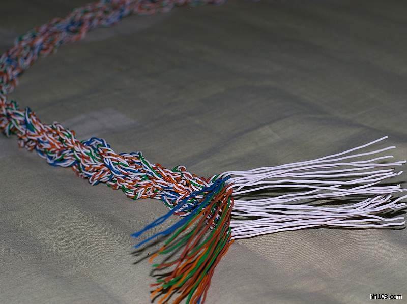

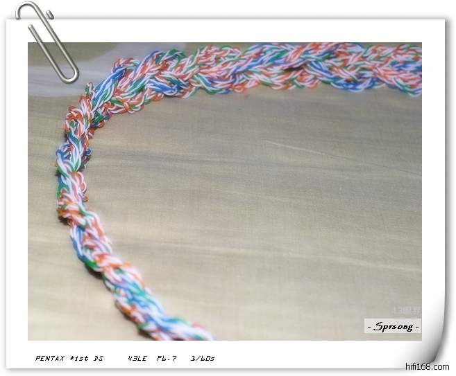

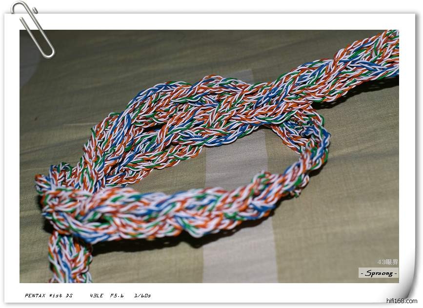

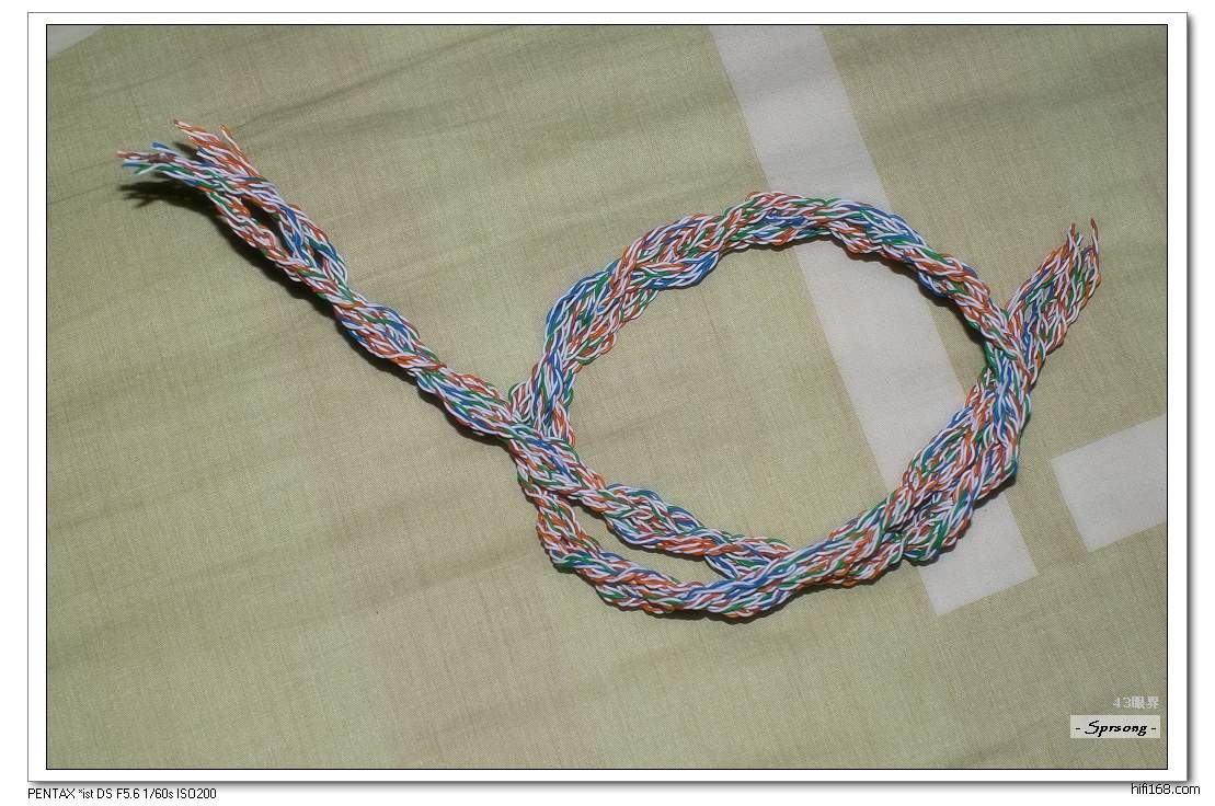

这是一个已经淘汰的方案,声音很有特点,但是仍然不够惊艳。既然淘汰了,就拿出来晒晒,大家娱乐一下吧!
半年前的一次小尝试,费了九牛二虎之力才做成这样。

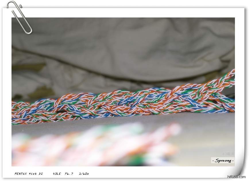

共用了27对54根网线芯,保持原来两根一对的缠绕,然后每三根编一次辫子,共编出来9根辫子。
再每三根编一次辫子,编出来3根粗辫子,再把三根粗辫子编成一根大辫子。最后就成这样了。

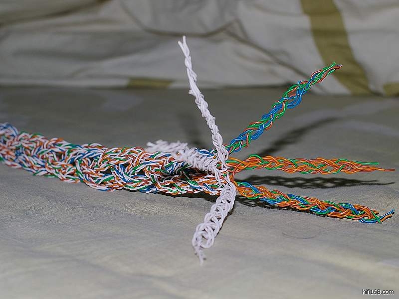

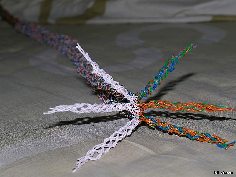

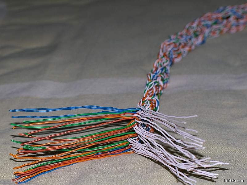

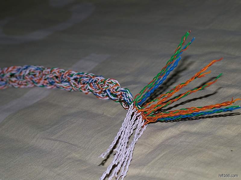

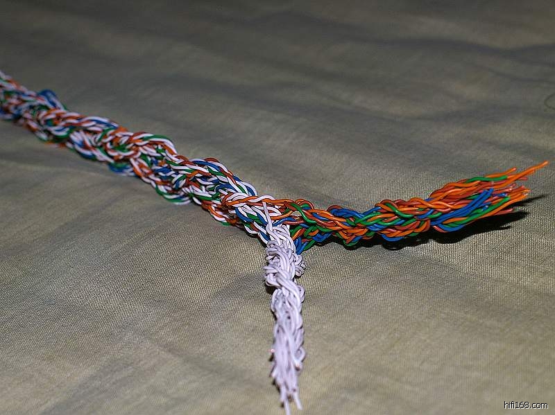

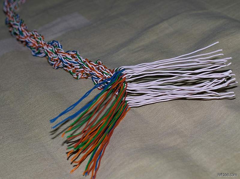

上面做到那一步还不算完,无法接上插头的,因此要从两边开始各拨开2英寸。麻烦的还在后面!
散开后有正负2组27根线,先每三根编一个辫子。这样得到两组9跟小辫子~!
然后在把每组的9根小辫子,三三一编,编成两组3根粗辫子。
最后再把每租的3根粗辫子编成一个最大的辫子。这样再剥去线皮才可以接头子
