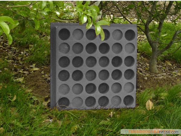

材质:阻燃EPS
规格:600mm*600mm*75mm(长*宽*深)
颜色:可以根据个人喜好定制
中心扩散频率:3150Hz
基准扩散频率:3150Hz/4000Hz/5000Hz/6300Hz/8000Hz/12500Hz/25000Hz
有效扩散频率范围:1600Hz-20000Hz
和传统一维二次剩余序列/二次余数扩散板相比,声学上有如下优势:
1.  二维二次剩余序列/二次余数的可以取到所有的余数,是一维二次剩余序列/二次余数的2倍,这就意味着基准扩散频率多2倍,在有效扩散频率范围内,声场分布均匀度是原来的2倍
2.  本扩散板上扩散单元是圆形,而传统一维二次剩余序列/二次余数扩散板扩散单元是矩形,众所周知,圆形没有方向性,更容易形成360度的漫反射
这种形态的扩散板是否比156泡沫扩散版效果更好?有使用这种扩散板的朋友吗?能否谈谈效果,谢谢

这个跟防静电地板差不多,效果不太清楚,我差点想搞这个放音箱后墙上了,就是难看了点。

感觉象华南虎的照片. 扩散板跟背景格格不入.

不会好的,孔洞尺寸单一,只对单一频率有效。扩散板要有多种扩散尺寸才能扩散均匀。我是国家一级注册建筑师,建筑声学学得很认真,听我的没错。
LEISURE 发表于 2008/5/1 23:33:00
没错。扩散的几何尺寸要够大,才能够尽量扩散相对波长较长的低频,同时有各种尺寸才能扩散各种频率。
