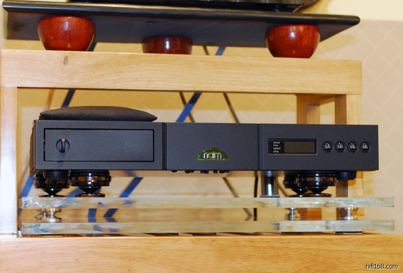

上周好朋友张先生来到我家中,听完音响对我大量使用的石材垫板提出质疑,说他以前也用过许多石材,可是后来发现石板的声音太冲、不怎么耐听,还说在我这里也有类似的体会。于是我们开始摆弄各种脚钉用来调整,果然发现石材的使用会增强音效性,在表情的表现上过于理性,缺少感染力。本人比较喜欢制作和使用道具来调整适合自己的声音,并发过专帖与大家探讨过(http://bbs.hifi168.com/showtopic-134324.aspx),朋友离开后我便再次陷入思索之中,用什么来调整呢?
      考虑再三后我想到了压克力,因为在很多品牌的LP唱盘上都有她的身影,以前在某些磁悬浮垫板上也见过使用压克力的,可是专门的压克力垫材还未曾见过,于是我打算试试做一个压克力垫板来供CD机使用。
      选好材料后很快就加工完了,抱回家采用三明治结构组装起来再安放好CD机,然后开机。
jpg(2008/4/28 9:50:26 上传)
回复:“模拟”之声——压克力垫板

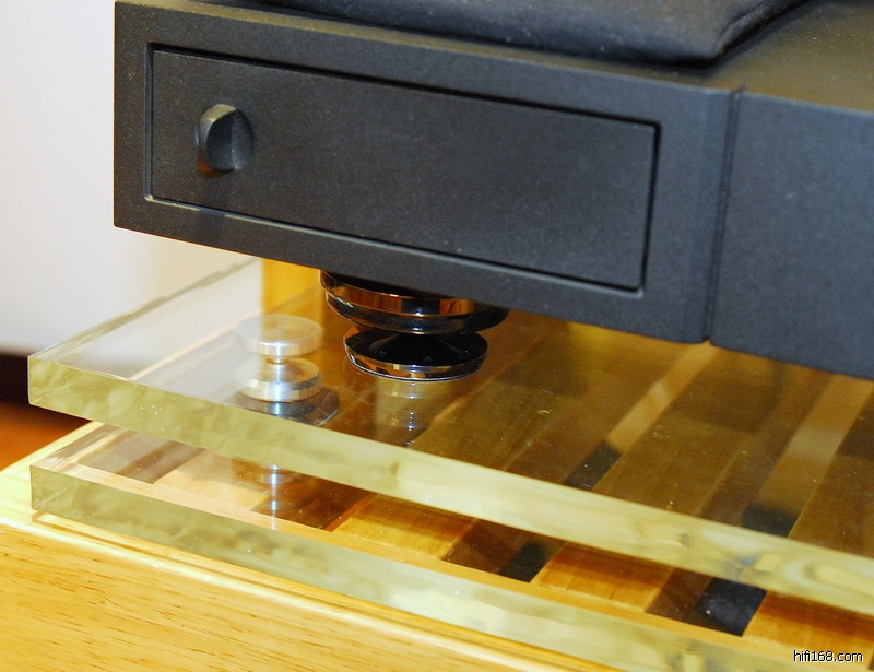

两张压克力板厚度均为15mm,下层板和器材架之间用毡块六点接触,两块压克力板之间用钢珠角锥做四点铰接。这样做的原因就是为了形成一个刚柔结合、外带阻尼的避震体系。
回复:“模拟”之声——压克力垫板
描述一下声音表现吧!刚开声颇让我喜上眉梢,心里暗暗告诉自己——试验成功了!平顺、丰润是最大的改善之处,所有毛边被修饰一干二尽的同时增加了很多的润度,刺激感不见了!两端的延伸没有受到损失,解析是否受到影响呢?赶忙试听了几张碟片,谢天谢地——解析度依然的好,细节没有损失!而且质感还被加强了!很有些“模拟”的味道!难道这就是LP厂家中意压克力的原因吗?难道真的都是好处?带着吹毛求疵的想法,我开始找起毛病来。低频,低频似乎和以前不太一样了!仔细辨别后肯定了自己的认识:低频的冲击力下降了!狠劲和瞬态反应被柔化了,量感也少了些许,少了霸道之气多了些儒雅的气质,接着又放了几段大场面的爆棚曲目感觉场面控制力也还很不错,比以前稳健了,气势和动态都没有受到影响!

做个小小总结吧!我认为这板子适合声音毛糙、发干、过冲的的系统,它可以为您梳理润色声音,但是过慢的系统可能比较不适合!另外选材是重点:板子一定要挑厚的;要选纯净、密度大的高级板材;要注意甄别压克力和有机板!
