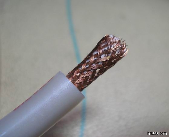

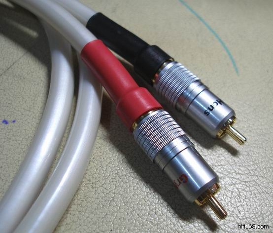

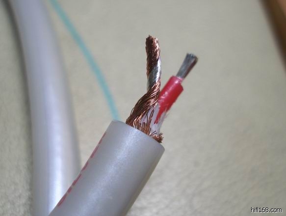

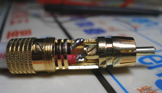

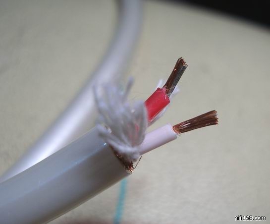

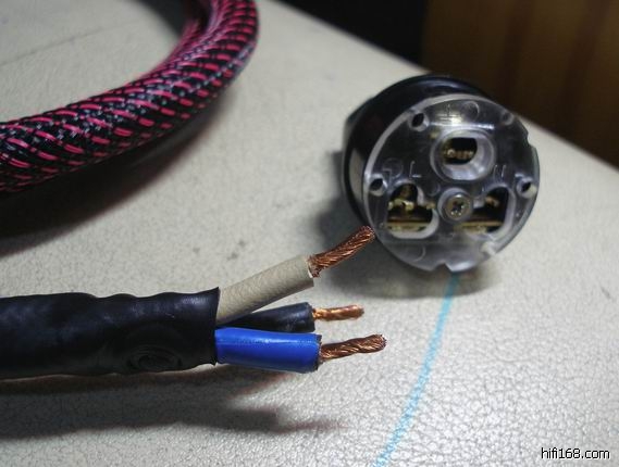

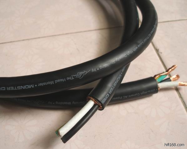

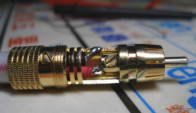

有说换线于换机,在换不同的线材时确实有着明显变化,但单一条线的变化,有时难以达到理想声色,不是声音过头就是不足,再买一条米有不足,烧坛术语中烧玩线材,但上仟元的线材工薪一族能烧上几条?所以我在几年里不断试听一此低价的线材,养成了动手的能力。现在说说制线花絮;
10:讯号线一般线长1米,开成两条后看看它是相向还是单向,然后开接线头,按方向制作音源>>>功放,音源方向接屏蔽,功放方向就不用接屏蔽了。接着不能马夫,只用收了锣丝钉就算,最好焊死最佳,因为保护线芯的胶不耐热,所以焊接时不而时间太久。

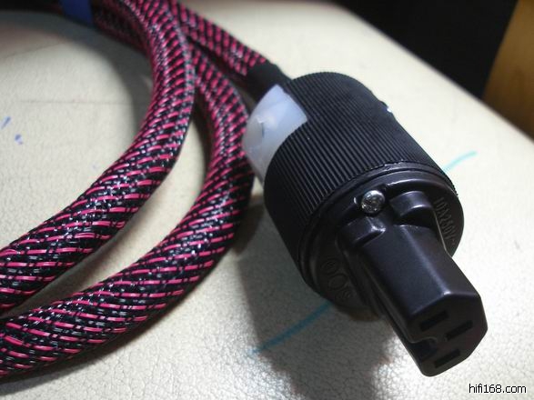

11:电源线一般线长1.5米,如果按国内的相位接法就是左灵右火中地线,接排插的头插是左灵右火,接器材插座的尾插左火右灵刚刚在前面是相反的,因为尾插就是排插的相位一致。如果你把相位接错虽然不会烧机,不过声音就有很不正常的变化,特别是中心的声音会编向一面,听感就是声音一面重一面轻的感觉,由其人声特别突出!

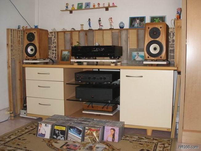

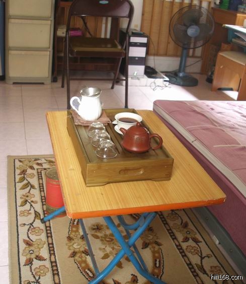

我座在皇帝位:
我听音乐时喜欢看此音响和音乐的书,还有泡一壶香滑的普耳茶一边听一边喝,增加不了趣和艺木修养!
不知你们怎样选择自己的皇帝位呢?我是这样选的。睡房不大4*4米,有电脑台、化装台、衣柜、床、组合电视给音响架等。。。剩下的可用空间就不多了。
大家看到我发的图片,面对这样小的可用空间器材基本都放在一个架上,只能把皇帝位寄望在床上了。但床架加床垫小得都有50-60分高,人坐在床上就很不协调了,好彩老婆大人谅解我在床架析下,只留下一个剩床垫架和床垫,我的耳朵和音箱就得到一定的平衡呢!
坐在垫上听音乐看书喝茶舒服多了,然后就找我最佳的位置。我的身体和音箱的距离大约是2.5米,背墙大约1.2米,但经多次试听还是往里面坐入50分比较好,这是我离背墙大约还有70分,听到的声音较为亲切,比例恰当些,不知你门怎样做!

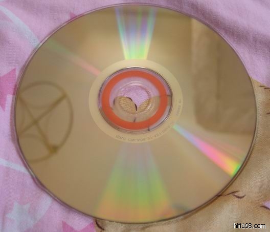

我是这样保养CD的,你呢?
     南方一到春天就比较潮湿,很多CD片都发毛,如果你不恰时清洁日子长了就会氧化,所以我每年都在春去夏来的季节前,把手头上的CD都清洗一次,有效净化电磁波的积累,使光头读碟流畅,亦能保养唱片。
     用一盆清水(不用加添清洁剂)把CD放进水中,用柔软的T恤布顺时针轻擦,然后换一盆清水再过洗一次,清洗后拿到通风的地放干,在风干前用不干不湿的布擦去表面的水积,再放在地面让它风干就完成了清洁CD的任务。
