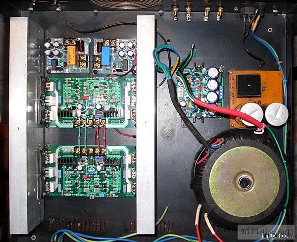

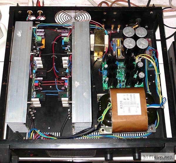

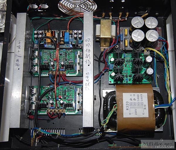

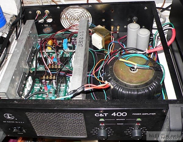

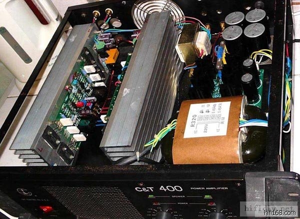

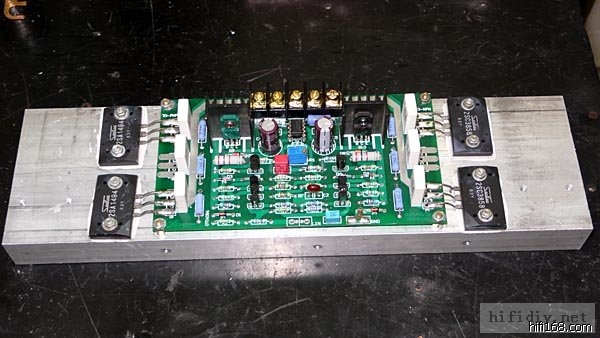

去年夏天diy的功放,金嗓子仿P1000的,大伙看看!

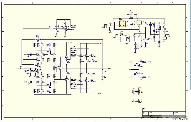

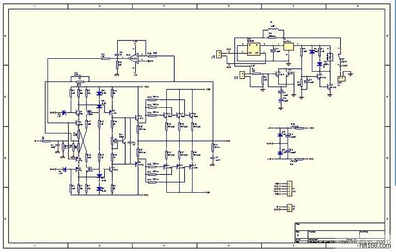

线路图(2008/4/25 9:05:36 上传)
最初设想(2008/4/25 9:05:36 上传)

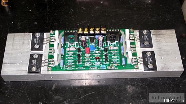

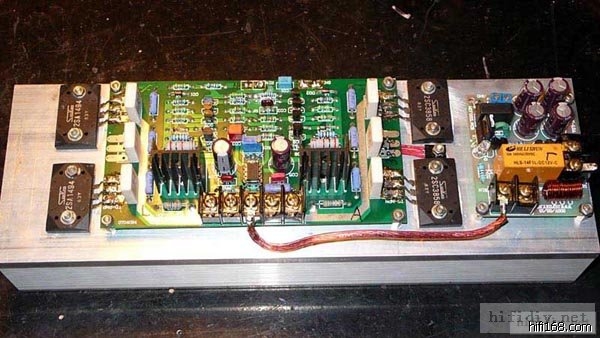

当初的想法是把一块板上的3858和另一块板上的1494固定在同一散热器上(2008/4/25 9:05:36 上传)

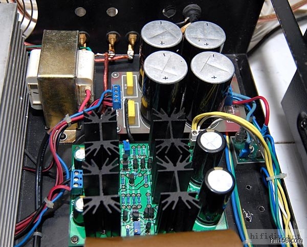

初步改动后的电源,此时机器已经开声(2008/4/25 9:05:36 上传)

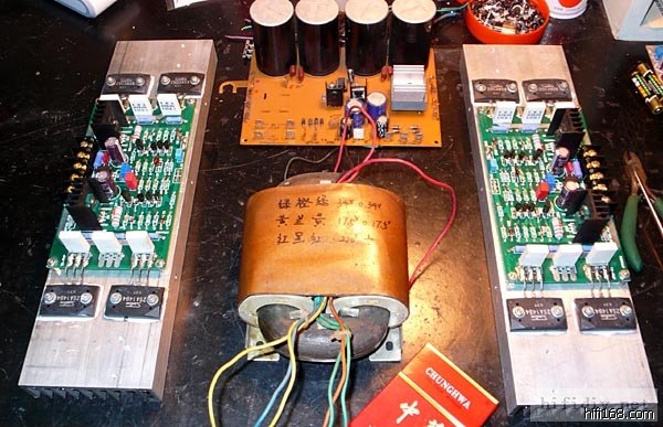

最初模拟结构,变压器为代用品,当时变压器未到位(2008/4/25 9:05:36 上传)
基本成形的机器,其中电源改动较大,电压放大级已经采用丽特的电源板,环牛换成R牛(2008/4/25 9:05:36 上传)
其中电源改动较大,电压放大级已经采用丽特的电源板(2008/4/25 9:05:36 上传)
改用更大的散热器,一块板子一个散热器,且保护板也一同安装(2008/4/25 9:05:36 上传)
进一步成熟的结构(2008/4/25 9:05:36 上传)
去年夏天diy的功放

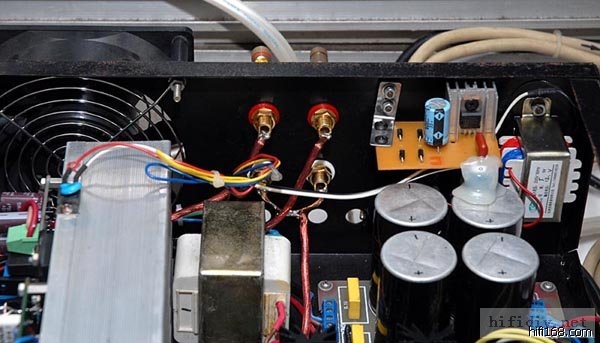

风机散热系统
加装了风机散热系统(2008/4/25 9:07:54 上传)
jpg(2008/4/25 9:10:17 上传)
最后编辑wzh95002 最后编辑于 2008-04-25 09:10:17
回复: 去年夏天diy的功放

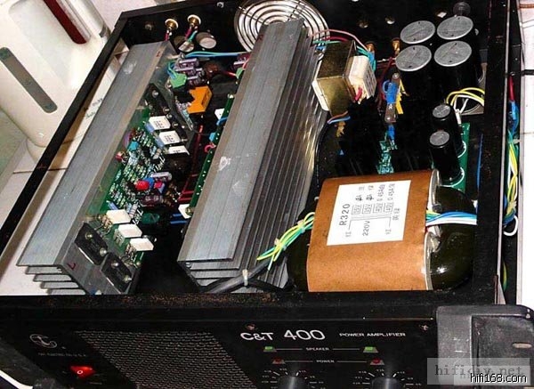

机器属于甲类放大,因为散热器小了一点,所以加了风扇。滤波电容每路24000微法,利用了以前的一个专业功放机壳,里面空间不够了,所以也没法加滤波电容的容量。每对管的静态电流约130mA。起先为了省事,我选择的是交流220V的轴流风机,但后来发现噪音实在无法忍受,所以,另外购买了直流12V的风机,加了独立的整流电路,使用次级为12V的20W变压器,用7808稳压至8V供风机使用。同时,在散热器上安装了摄氏50度的温度继电器。当散热器温度达到50度时,风机自动启动。通过这样的手段,功放在工作时几乎听不到噪声。
