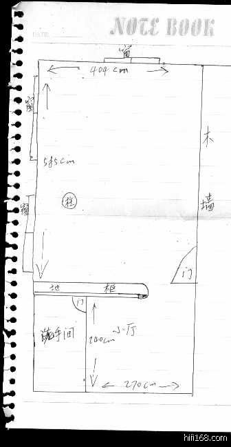

如图,按比例和面积还不错,想把大厅和小厅间开,但有的朋友看后提出还是把小厅连在一起,多点呼吸空间好点,请大家出点建议,谢谢

想靓声尽可能用大空间!

听音房内有柱不好,你要另作规划。

怎有木墙?

没办法,柱不能拆,找房间可不易,一边墙是木的

什么木板?别低音来了吱吱响!

是五厘三合板间墙,不会响

不太理想啊哈哈
