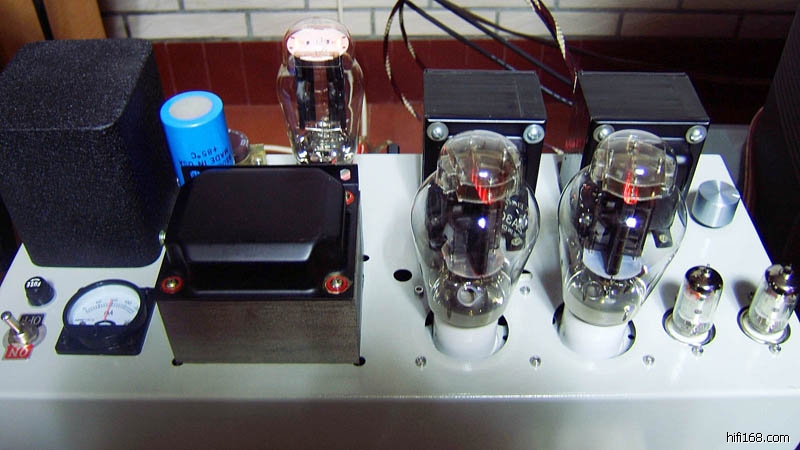

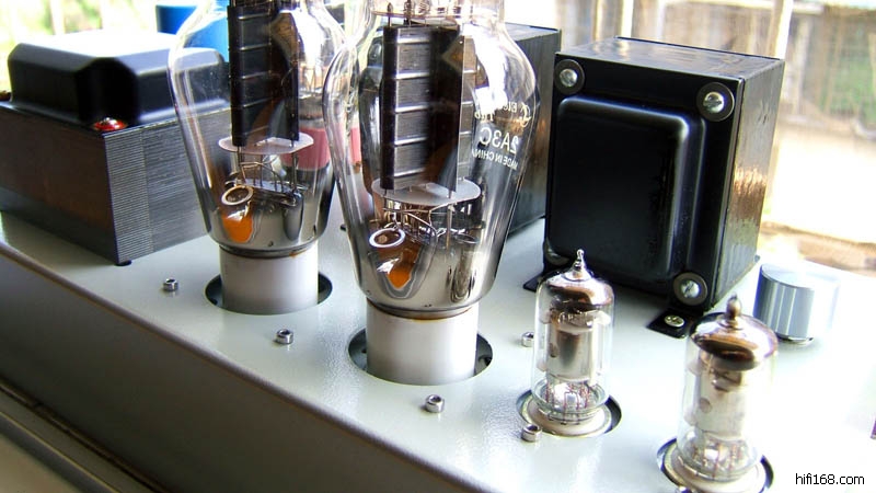

最近为朋友制作了一台2A3单端功放,比我自己使用的2A3机器声音要好(照片中原有的扼流圈已经移到机箱上面).

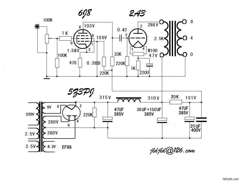

电路图(2008/4/18 11:14:58 上传)

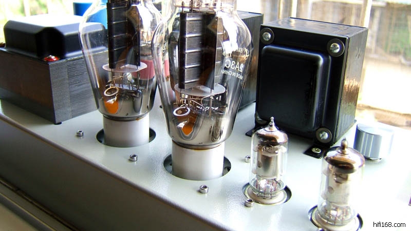

局部(2008/4/18 11:12:33 上传)

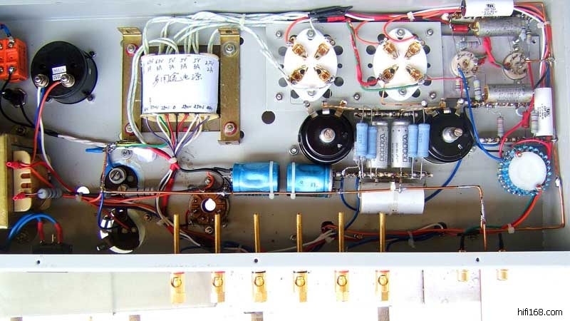

内部(2008/4/18 11:12:33 上传)

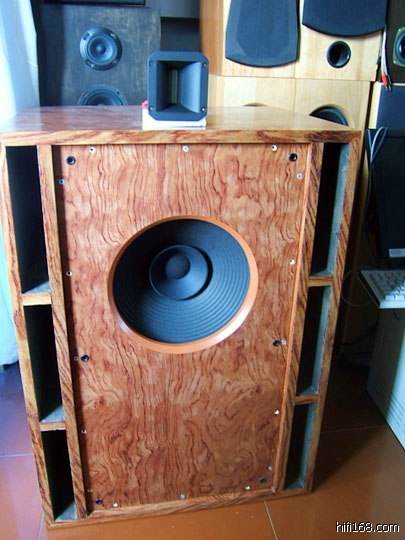

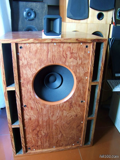

15寸的毒喇叭音箱(2008/4/18 11:12:33 上传)

2A3 好幾年沒完了, 呵呵.
屏流表顯示你屏流下 60mA ? (Vp250V/60mA 標準版)用5極管推 ?
我一般屏流下 50mA, 就是高壓低流.(Vp 300V/50mA) 你這5極管沒用過.
你管子換一換 聲音會在提升, 2a3 5u4....美製的一堆,不難找.
如果OPT能換進口的那會更好,我用過美國制 Magne Quest TFA204.
看你的零件,應該比偏向現代聲一點吧 ?

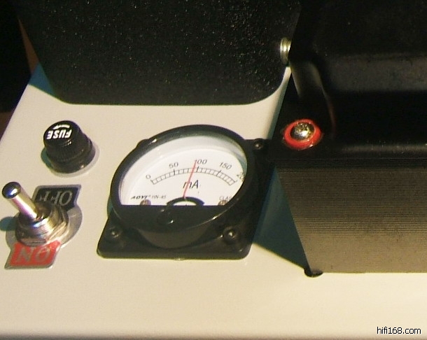

这是为朋友制作的,声音比较现代,也就是比较通透.电流表指示为100MA.
100毫安电流(2008/4/18 18:47:36 上传)

哈哈,以前我裝直接交連的線路時也用過電流表...看看工作狀態如何!!
我前幾年在瘋2a3時,曾經有過上百隻的美國制2a3 包含少見的單屏2a3.
你的機器 2A3 屏流下多少 ??
你有機會也可試試45 或是相關類似的管子,只需稍為調整即可,不同管子的音色變化很有趣的.

2A3每管屏流计算简单:V/R=47/1000=0.047A
