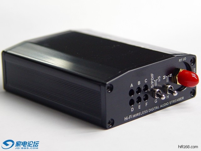

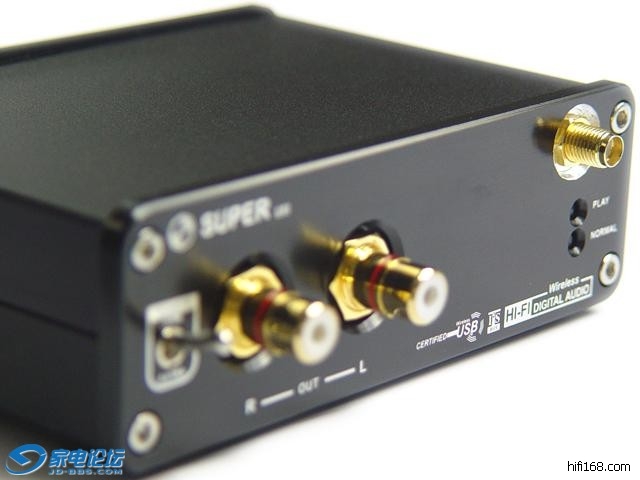

我这边之前很多人在玩解码器,但现在大都改玩这款无线数字音频解码器,我也快要上了,楼主知道这款没?
无线数字音频解码器1(2009/6/24 0:02:32 上传)
无线数字音频解码器2(2009/6/24 0:02:32 上传)
